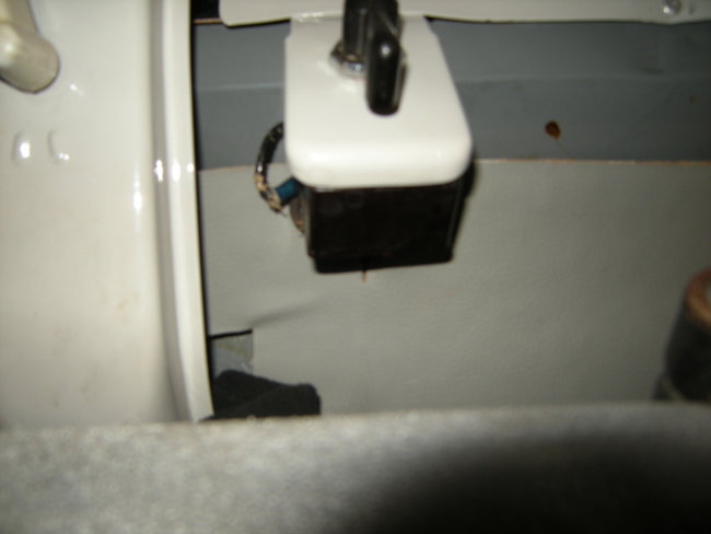

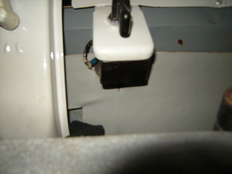

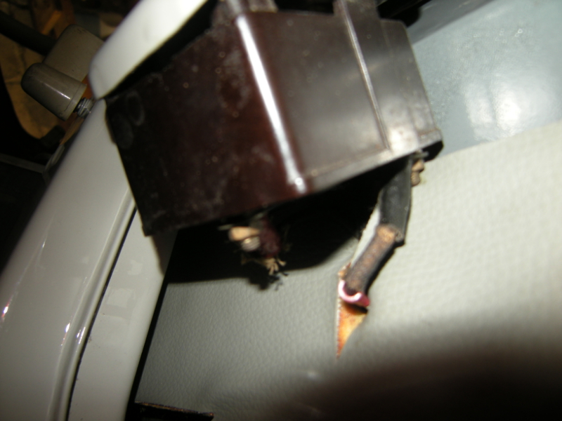

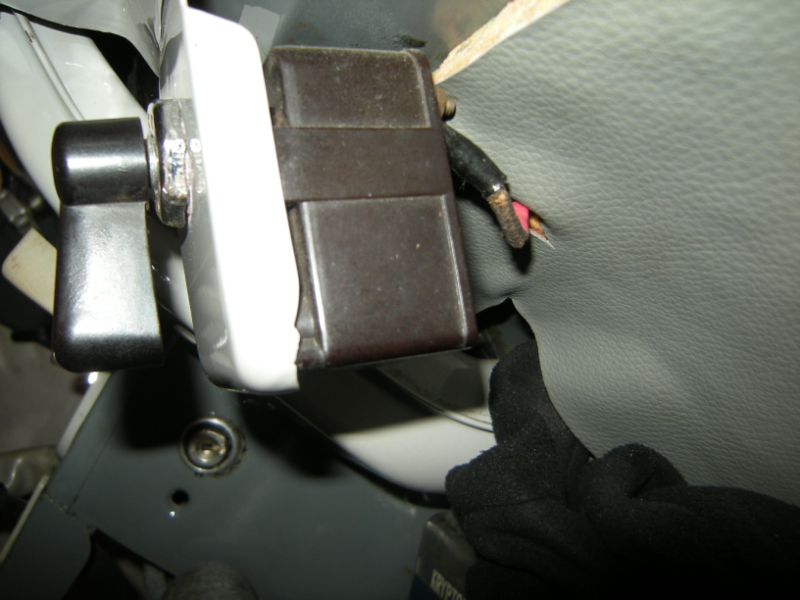

Messages : 11551
Re: 2 cv Centrale clignotants mécanique - fusible
Salut a tous :
Salut Fred ,j'ai regarder ma centrale , ben c'est normal que je n'avais jamais remarquer se fusible , tout simplement parce que ma centrale en a pas . :laughing:
NI la navette , la lumière est sur le bouton rond , ma centrale à 3 fil . voila les photos.
Je suis de ton avis ,le fusible et trop récent ,à l'époque il y avait pas çà ,c’était des barrettes .
çà doit être des centrales de reproduction ,mais l'origine il y a rien , en tout cas la mienne a rien elle est d'origine . :salut:
