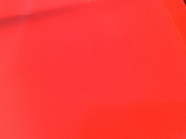

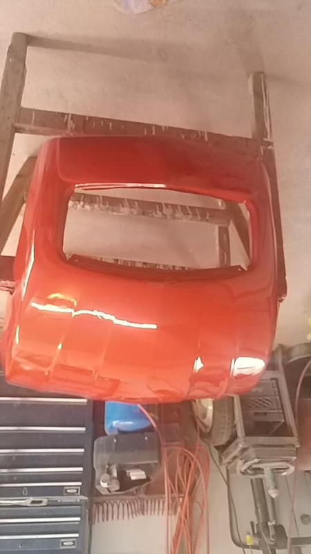

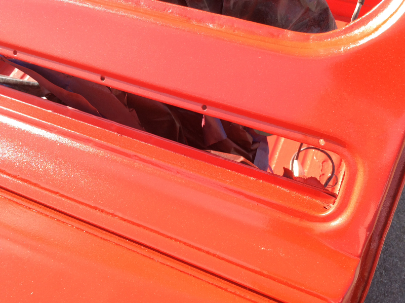

Bonjour à tous !
Je deviens fou! Deuxième couche de peinture urethane sur ma deuche mélange 8-1-1 selon recommandations.
Première couche sans problème j ai tiré un peu mince exprès mais sans trop. Beau lustre pas de problème . Deuxième couche aujourd’hui , meme paramètres mêmes outils, même méthode et là ça crachote et ça me fait de la peau d orange et du brouillard.... il fait plus chaud aujourd’hui alors j ai allongé le diluant jusqu’à doubler en 8-1-2 mais. Non même problème... trop vite ? Ben non j ai ralenti au point de faire de la coulisse...
Je sais plus!
A l aide! :amour: :boulet2:
