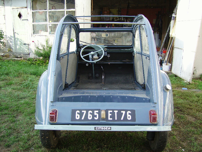

C'est ca, elle est du 23 décembre 64 pour être précis. Je me suis renseigné et les portes suicide ont été arrêtées en décembre 64 justement. Pour le gris je ne connais pas le code couleur.

Arffff. il lui manque les pare-chocs bananes et tubulaires à l’arrière !
Peux-tu confirmer qu'elle a déjà les feux arrière des dernières, stp ? (j'ai l'impression sur la photo, mais je n'en suis pas sûr !!) On avait évoqué ce truc ici : viewtopic.php?f=13&t=11952&p=129403&hil ... am#p129403
Je suis pas sur que l'aza est des bananes contrairement aux azam. Pour les feux c'etait des feux de remorque lol. Je vais remettre ceux d'origine.

Deuchémoi a écrit : Arffff. il lui manque les pare-chocs bananes et tubulaires à l’arrière !
Eh Deuchémoi, ce n'est pas une AZAM, juste une AZ série A,; donc pas de bananes en tubes.
Oui, les feux arrière ne sont pas du bon modèle.
Il lui faut ceux-ci, de marque Axo ou Seima.

Triplement rare cette deuch : une des toutes premières portes "dans le bon sens", une des dernières sans vitres de custode et en plus ENAC ! :pouce:

Bonne rénov', pour tes feux arrières, je peux te proposer cette adresse, tu y trouveras sans doute ton bonheur : http://www.retroptic-auto.com/fr/53-2cv
C'est juste à côté de chez moi, j'ai fait l'achat de deux supports clignotants avant AXO pour ma belle, la semaine dernière (quasi du neuf, super beau et d'origine!!!). Je vous le propose, car à discuter avec le patron, il commence et mérite notre attention vu la qualité de ses produits et sérieux...une bonne piste !!!...comme d'hab, hélas j'ai pas un rond à y gagner !! c'est aussi çà le partage :volant: :pouce:

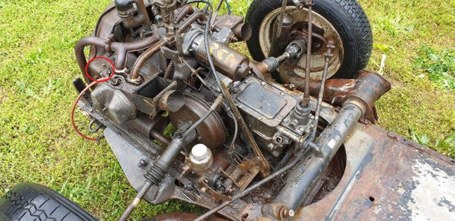

Aujourd'hui j'ai désolidarisé la coque du chassis. Il à déjà fallu que je retire la fibre de verre qui recouvrait tout le plancher. Mauvaise surprise, le chassis est attaqué, à votre avis est il sauvable?ImageImageImageImageImage

Pour ton châssis, c'est sûr les 3 planchers sont morts...par contre pas évident d'y voir clair sur son état tant que tu as la caisse dessus, le pire est sous le plancher pédale.

Oui ppur mes planchers je savait déjà, j'y verrais plus clair demain. Comment s'appel les barres de fixations de la caisse au niveau des amortisseurs? Peut on les remplacer?
salut çà s'appelle les brancards ,oui on peut les remplacer, presque tout les fournisseurs on çà . :salut:

Pour ton châssis, s'il n'est pas plié, si les brancards (ce sont les poutres longitudinales de chaque coté du châssis ; les barres de fixation de la caisse, ce sont les "supports de plancher latéral" :wink: ) ne sont pas attaqués, donc s'il n'y a que les tôles supérieures et inférieures à changer, c'est parfaitement réparable.

Des nouvelles de la bête...ImageImageImageImageImageImage

Mais le moteur n'est pas d'une AZ série A. C'est un 12 Ch d'AZ, alors qu'il devrait y avoir un 18 ch.
Le châssis est d'après janvier 64 : ancrage des ceintures, (il est en fait de 1965 d'après le n° de série) et le moteur d'avant février 63 ! :shock:
J'ai une petite question sur ce moteur : y a t-il une patte à la fixation du couloir d'air, ou est-ce d'une seule pièce, là où j'ai entouré en rouge ?

A quoi tu vois ca pour le moteur? Pour le chassis il y a une plaque qui vient cacher les fixation mais je l'ai enlever.
