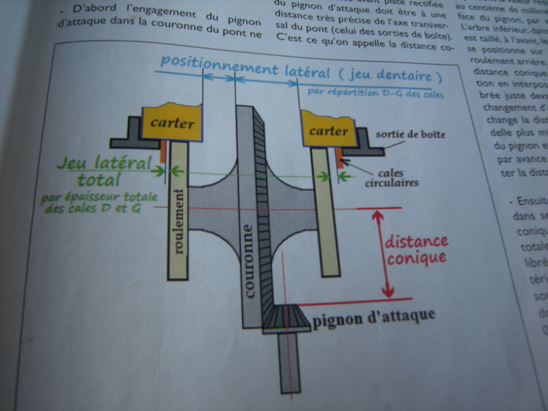

Pour refaire le réglage jeux entre dent ,il faut que la distance conique soi bien régler.
Tu a ouvert ta boite pour faire quoi.
Pour avoir la bonne distance le jeux préconisé ,part Citroën et de 0.14 mn à 0.18 mn
Procédure a faire ,

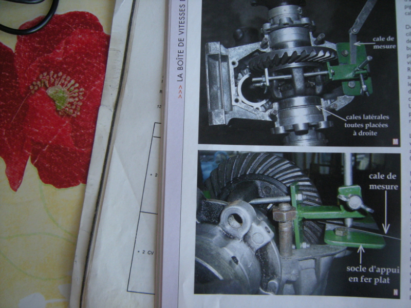

1 Tu pose ,toutes tes cales a droite (coté chauffeur) et les deux sortie de boîte avec leur joint en papier et serrer a la clé.
2 Tu mesure le jeux entre dent , X pour réduire se jeux faut répartir les cales à gauche, pour obtenir le jeux préconisé ,0.14mn à 0.18 mn
tu va être obliger de faire plusieurs manipulation pour avoir le bon réglage .

Ben j'ai cru comprendre dans ton premier message , que tu voulais faire le réglage inter dentaire ,( entre dents). Qui doit être de 0.14 mm , à 0.18 mm.
Le jeu latéral lui doit être 0.10 à 0.20mm .
Une fois tes cales répartie il doit y avoir un jeux latéral au pont de 0.10 à 0.20mm, ( obligatoirement faut un jeux ).
Aprés plusieurs combinaison , en mesurant tes cales au pied a coulisse ,digital si tu à çà, tu va arrivé a trouver les bonne cales a placé soi a droite
soi a gauche .
en plaçant les cales à droite coté passager ,tu augment le jeux , l’inverse tu réduit le jeux .
Une fois tes cales bien répartie il te faut impérativement avoir les côtes que Citroën préconise ,jeux entre dent 0.14 à 0.18mm.
et jeux latéral 0.10 à 0.20mm , c'est très difficile a expliqué part écrit, j espère que tu va me comprendre . :salut:
j'oublier !! ,il y a pas de joint spi dans une boite 2cv ,je c'est pas de quoi tu parle . Pour les mesures des cales ,faut rajouter l'épaisseur du joint en papier, des sortie de boite . )

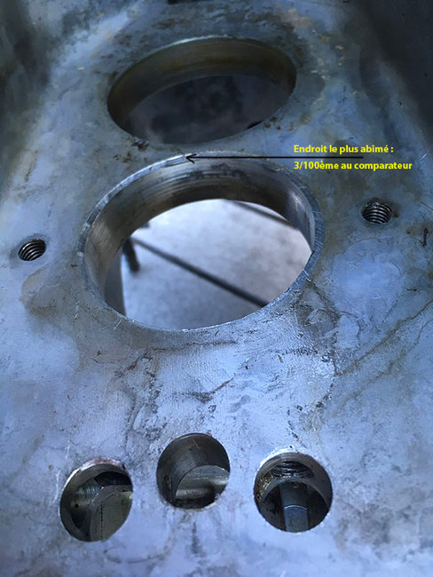

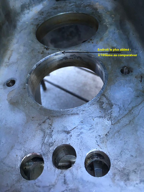

Voila une photo du carter. il a été rongé inégalement et au plus abîmé je mesure 3/100ème au comparateur. J'attends vos remarques. Merci :salut:

C'est 3/10ème pas 3/100ème.

Je le trouve vraiment abîmé ton carter ,le roulement neuf ,risque d'avoir une mauvaise porter, et de fuite huile .
Mon avis çà craint de dépenser de l'argent en pièces , dans un carter abîmé comme le tien !! , vérifie bien les cotes au comparateur du diamètre
pour le roulement épaulé ,sil y a trop de jeux ,c'est pas la peine . :salut:
