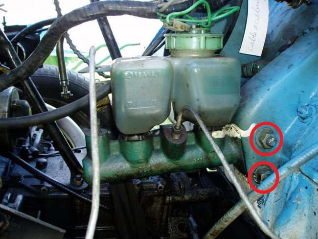

:salut: Gilles ,ton maître cylindre est maintenu sur le support par les 2 boulons traversant sur ton support (cercle rouge), pour le sortir il faut que tu débranche ton câble d'embrayage au niveau de la pédale et tu sors ton maître cylindre par l'habitacle avec les pédales , bien sûr il faut débrancher tes durites de frein et enlever ton bocal.
Ça ne peut pas fuir au niveau des 4 boulons du support :???:

Ben il y a pas de difficulté a déposer ton maître cylindre,
comme dit ricman ,
faut déposer ton réservoir ,faut le vidé avec une seringue , déposer les tuyaux et les deux boulons de fixation , le câble d'embrayage ,le pédalier
et tout sort part l'intérieur , attention les entretoises !! de les repairer et les remettre , ,pour le remontage tu fait l’inverse. + La purge .
des 4 roues . :salut:

Ben si tu a la fuite a hauteur des boulons , c'est le cu du maître cylindre qui fuit, la ou la tige rentre ,,il y a pas d'autre possibilité ,
de fuite sur un maître cylindre ,mis a part les tuyaux ,et bocal.Mais une fuite interne ou externe a se niveau ,= le maître cylindre hs ,ou a préparer. :salut:

René, tu avais raison : c'est bien le "cul" du maître cylindre qui fuit.... :enerve2:
On aperçoit même du LHM à l'intérieur du véhicule par le trou de la colonne de direction...
Conclusion : si j'ai bien compris, il va falloir que je démonte par l'intérieur, mais avant :
- vider le bocal
- dévisser les tuyaux
- dévisser les 2 boulons
Jusqu'à là ça va...*
Maintenant les questions :
1- déposer le câble d'embrayage => des difficultés particulières ?
2- déposer le pédalier => des conseils ?
Merci ... :tchin:
