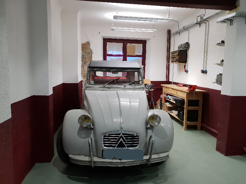

Pour ce qui voulais voir l'azam....
J'ai aussi dautre cliché plus "ciblé" sur sa patine.
Pour l'alu, pour moi c'est ok.
Pour le gros nettoyage/lustrage je suis tjs un peu pommé.
