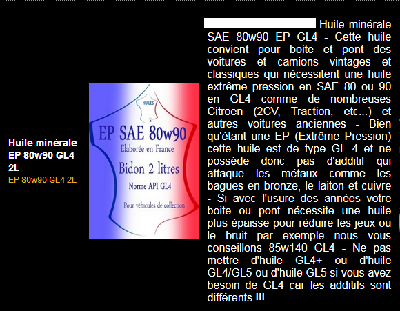

Merci de vos réponses :pouce: ,je sais pas si le sujet à été maintes fois abordé , mais par rapport à se que les sites pétroliers expliquent :???: , difficile de s'y retrouver dans l'utilisation des huiles par les uns et les autres , j'ai bien l’impression que tous le monde fait sa propre friture , quand au coup de la banane :siffle: .
Huile 80 W 90 GL 4.PNG (104.5 Kio) Vu 24203 fois

*C'est bon la pub que tu montre , Citroën préconise SAE 80/90 EP

Je vois sur la pub qu'a mis Marc77 qu'il est préconisé de la 85w140 GL 4 si la boite fait du bruit.
C'est le cas de mon type H : la boite siffle en troisième.
S'il y a de bons connaisseurs des huiles, pensent-ils que ce soit vraiment une bonne solution ? Un indice de 140 c'est quand même très épais, non ?
En outre c'est le soufre qui attaque les métaux cuivreux, et j'avais lu quelque part qu'aussi bien les GL 4 que les GL 5 pouvaient ou non en contenir. En fait il faut que l'huile réponde à la norme ZF TE-ML 02, pour être certain qu'elle ne contient pas de soufre.

Mon avis ,une boite qui fait du bruit ,c'est quelle à un soucis ,souvent de roulement.
Une boite 2cv le graissage se fait part barbotage des pignons , une simple huile 20/50 moteur peut aussi faire la faire
pour dépanner , sinon bien sur la 80/90 EP elle est si bonne !!! ,comme dit la réclame . :lol: :salut:

la 140 c'est ce qu'on mets dans les boites des anciens tracteurs style "Vierzon", gros pignons à taille droite.. Pour info avant l'apparition de la w140 il était conseillé de mettre 7 à 8kg de graisse consistante.
Il ne faut pas mettre ça dans une boite de voiture, beaucoup trop épais.
Sinon il y a le mécacyl HY, à voir en additif.
