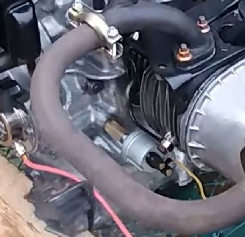

:salut: Salut René , j'ai trouvé ça sur youtube , pour le serrage à partir de la 20 éme minute et 55 secondes . Je sais pas si ça t'aidera mais bon !!! https://www.youtube.com/watch?v=P-9BAKJ45ps

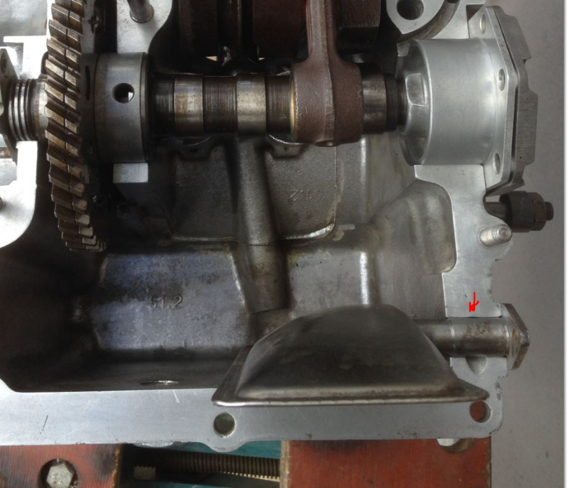

Des nouvelles oui. Je suis dans la mouise ! :(
J'ai ouvert le moteur ce matin, rien remarqué d'anormal. J'ai tout bien soufflé tous les trous et conduits, rien n'est bouché ! :shock:
Je remonte donc : assemblage des demis carters (je n'ai ôté ni le vilebrequin ni l'arbre à cames), montage des pistons, des chemises, des culasses, de la tubulure, de la pompe à huile.
J'arrive au clapet de décharge que j'avais ôté pour les essais. Et là, catastrophe, le pas de vis foire, il devait déjà en avoir un coup car je n'avais pas encore serré complétement. :enerve2:
Je pourrais coller un bouchon en liège, :ptdr: mais on ne peut pas rouler sans le clapet, il faut que le ressort et la bille soit bien à leur place.
Je ne sais pas trop quoi faire, à part changer le carter !
Pensez-vous qu'on puisse mettre un filet rapporté ? C'est une vis de diamètre 12 x 150.
Autre solution ? Coller le bouchon, c'est pas un truc qu'on démonte. Avec quelle colle ? Est-ce que ça tiendra ?
Si j'opte pour le filet rapporté, il me faudrait un kit Helicoil pour vis M 12 x 150. Quelqu'un aurait-il ça ?
Je vais essayer d'en trouver un par chez moi. Sinon c'est une cinquantaine d'euros, pour ne l'utiliser qu'une fois....
Voilà où j'en suis :enerve2: :enerve2:

Regarde dans les scan d azam76 de memoire il y a un chapitre helicoil qui mentionne tous les filets qui peuvent être rapportés sur le moteur . la « cage »du clapet est serti mais plus loin je ne me rappelle plus et ne dois pas gêner le percage puis taraudage .par contre regarde bien le pas du bouchon et du carter sur le 425 il y a 2 pas suivant les annees peut etre ton bouchon a ete mal monté/forcé dans le temps
Messages : 11483
Re: Lubrification des culasses 2cv
Et la pression d'huile sans est ou.
Pour ton clapet ,tu a pas le choix essaie un filet rapporté!! :salut:

J'ai regardé dans ma boîte à filets rapportés mais hélas je n'ai pas cette dimension :(
Âge : 58
Merci d'avoir regardé.
Ben oui, c'est du Citroën ! :o Le standard c'est 12 x 175, mais là on a du 12 x 150. :doigt:
Mais ça existe en Helicoil, je l'ai trouvé sur plusieurs sites.

Pour le prix ca faut le coup d essayer mais pour casser l ergot le siege du ressort ne va pas gêner ?
