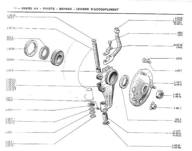

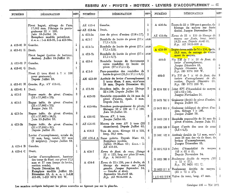

Est-ce que quelqu'un d'entre vous pourrait m'aider sur les dimensions de filetage de moyeux avant ? Je suis en train de remplacer roulements de roues, bagues filetées et joints, mais les filetages de mes moyeux ont déjà été bricolés et sont surtout bien abîmés. Je souhaite donc les faire refileter chez un tourneur, mais il faut que trouve celui qui a les outils pour de tel diamètre. je recherche pour cela les dimensions et/ou le pas correspondant.
Merci d'avance à celui ou ceux qui pourront me donner cette précision.

ca doit etre ca , filetage abime peut etre par les différents coup d’arrêt au fil du temps et percage pour les debloquer , essaie de le refaire avec un peigne a filet dans ce genre la
https://www.manomano.fr/autre-outil-de- ... lon-311858
Avec Citroen moi j 'ai pas hesite a prendre ca pour verifier les pas qui dès fois change d'une année a l'autre par exemple vis clapet de decharge sur un 425.
https://www.vis-express.fr/fr/content/65-le-pas-de-vis
et ne surtout pas essayer de le remonter direct comme la video de burton , imperatif de commencer a visser A LA MAIN pour bien sentir le filetage et pas prendre clef pneumatique et direct a fond les ballons,
evidemment il y a des refab qui doit etre plus ou moins bien faite
sinon pas loin de chez toi il y a lui :
http://2cv88.fr/cmsms1942/index.php
je l'ai appelé 2/3 fois mais il est juste ultra debordé 3 ans de boulot en retard, tu passe avec tes bras si tu n'y arrive pas il pourra peut etre t'aider ????????
