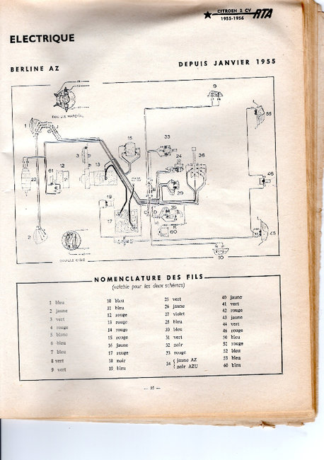

Hier, j'ai bricolé une dérivation d'allume cigare. J'ai eu du mal car je travaille dans un garage en copropriété avec une lumière lointaine...
Lorsque je faisais mes tests, j'ai remarqué une cosse à œil de couleur verte non branchée, qui sortait du faisceau, au niveau du passe-fil, au centre, sous la baie de pare-brise.
Est-ce que cela vous dit quelque-chose ?
Mes lanternes latérales (dans les feux Labinal) ne fonctionnent pas. Est-ce que cela peut être lié ?

une cosse ronde çà ressemble à un fil de masse tu peux t'en assurer en le testant

Effectivement, ce doit-être -du moins je l'espère !- un fil de masse, car ce n'est pas du tout isolé, et ca touche de temps en temps la carcasse.
Mais près de ce passe-fil, je ne fois pas de vis de masse.
Je vais tester et essayer de suivre le cheminement.

Est-ce que ton ampèremètre fonctionne ?
Si je regarde le schéma électrique des 2 CV AZ depuis 1955, le seul fil vert que je vois qui sort du faisceau, c'est un fil (n°8) qui part du plus sur le démarreur est qui va à l'ampèremètre. De là un autre fil vert (n°9) va alimenter l'interrupteur des feux de position (il devient n°25 à une jonction, mais reste vert), ce qui expliquerait qu'ils ne fonctionnent pas.
Mais peut-être que ce fil est en défaut et que c'est pour ça qu'il est débranché. Teste-le et vérifie qu'il n'est pas à la masse avant de le brancher sur le démarreur.
En général sur les 2 CV les fils de masse sont noirs.

Je vais tester et voir si ce fil va bien au contacteur de feux de position.
Pour cela, il faut que je puisse sortir la voiture et faire ça au grand jour...
