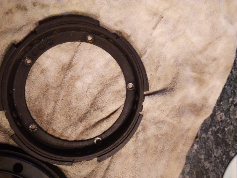

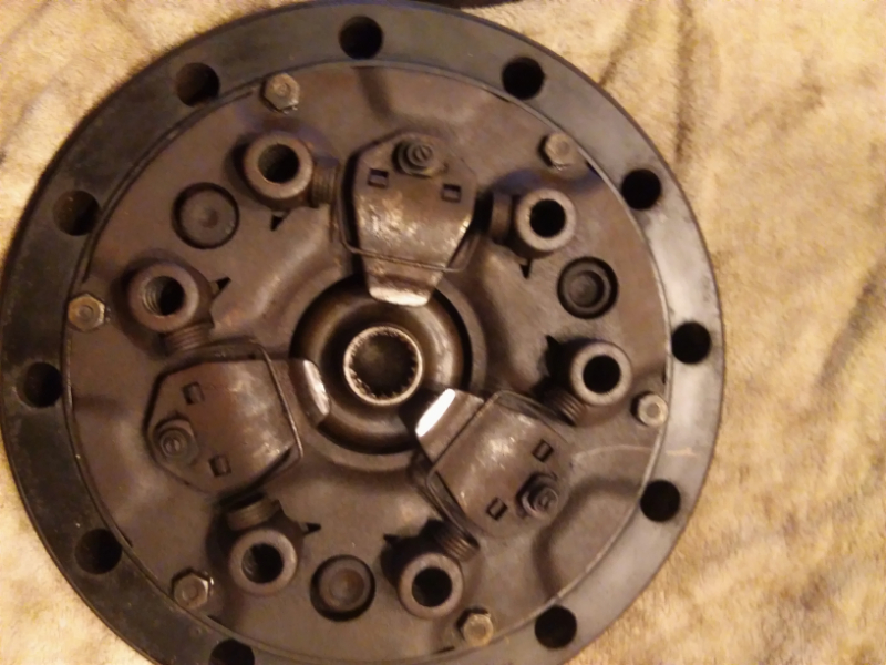

Voici les pieces qui etaient actuellement en place.
Sur la seconde photo, on constate bien que "les plaquettes (style frein)" sont tres uses et pas uniformément. Sur chaque " plaquettes" un côté environ 4mm de l autre quasi a 0mm.

Pour ça il faut voir quel type de volant moteur tu as et le nombre de cannelures de l'arbre d'entrée de boite.
La couronne que tu montres c'est un embrayage centrifuge. Est-ce vraiment utile sur un buggy ? Moi, je le supprimerais. Mais pour ça il faut changer le volant moteur.
Sinon, oui il est bien usé !
Si le mécanisme d'embrayage est fatigué il faudrait le remplacer par le même à trois doigts, à 18 cannelures (d'après ta photo ça me semble un 18 cannelures), disque d'embrayage pour embrayage centrifuge et butée graphite.

Pour remplacer la couronne d'embrayage centrifuge, il faut voir quel est le type de moteur et la largeur de la couronne : 17, 19 ou 21 mm. Ici une de 17 mm. par exemple :
http://www.renov-2cv-mehari36.com/fr/em ... 05035.html

le premier lien que bob nous montre ,c'est bon tu peut le monter en remplacement du tien ,c'est le meme
pour le disque les deux montage se monte cannelures courte ou longue.
Mais je suis du meme avis que bob sur un buggy un centrifuge çà sert a rien .
Part contre si tu veut le supprimer ,faut changer le volant ,et supprimer le tambour centrifuge, et monter un kit embrayage
a diaphragme ou a doigt ,selon les cannelures de queue de boite un disque a gros déport du moyeux si tu a des cannelures courtes
sinon un disque petit déport du moyeux pour cannelures longue . Mais nous des photos ,volant queue de boite , et disque . :salut:
