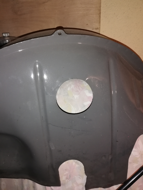

En solution d'attente : un bout de tôle cylindrique un peu plus grand que le trou à boucher et quelques rivets de petits diamètres et le tour est joué...
J'ai le même souci que toi suite au changement de l'aile d'origine :
Elle est repeinte et je ne me vois pas faire de la soudure dessus, alors, je vais faire comme j'ai dit plus haut...je ferai des photos, ça va en faire hurler quelques uns mais tant pis :D

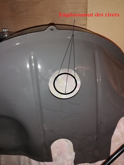

Pas besoin de percer l'aile , il faut mettre deux rondelles en tôle une de chaque coté et percer trois trous ( pour des vis ou rivets ) à la cote du diamètre extérieur du trou de l'aile , une fois monté et serré les deux tôles seront centrées , et avec un petit joint cela sera parfait .

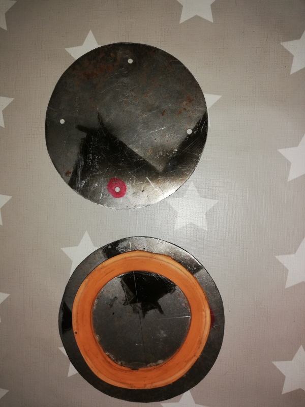

Je suis entrain de fermer le trou d'aile :
Deux ronds de fer en 8/10 de 120 mm et un joint de 110 mm provenant d'un bocal de conserve en verre collé sur une face, il passe pile dans le trou de l'aile...
reste plus qu' à poser tout ça ! :salut:

Génial le coup du joint de confiture !
Je n'y avais pas pensé;
Pour faire une découpe bien ronde, tu as fait comment ? à la cisaille ?
Ça fait pro en tous les cas
Re: Bouchon d'aile 2cv
Pour la découpe, j'ai fait à la cisaille , au plus près du cercle tracé sur le métal avec une pointerole affûtée puis avec une ébarbeuse, j'ai ajusté au cercle tracé...simple et efficace...reste à peindre le tout à la couleur de la voiture...

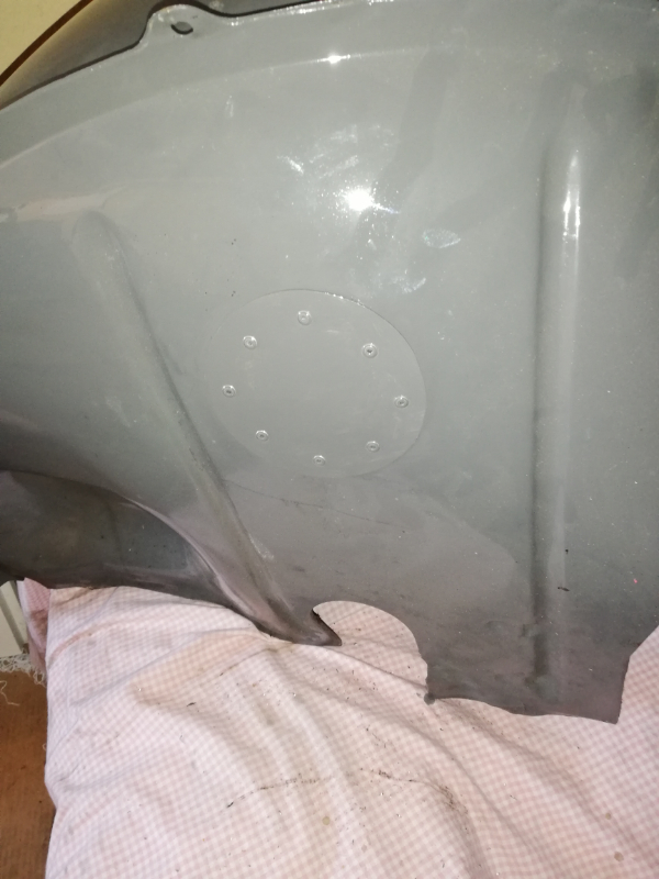

Suite et fin du trou d'aile que j'ai fermé cet après midi :
Le côté roue :

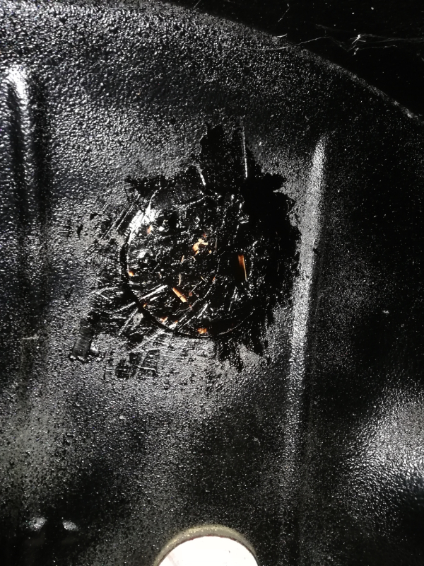

le côté moteur :
Fini les courants d'air ... :lol: :salut:
