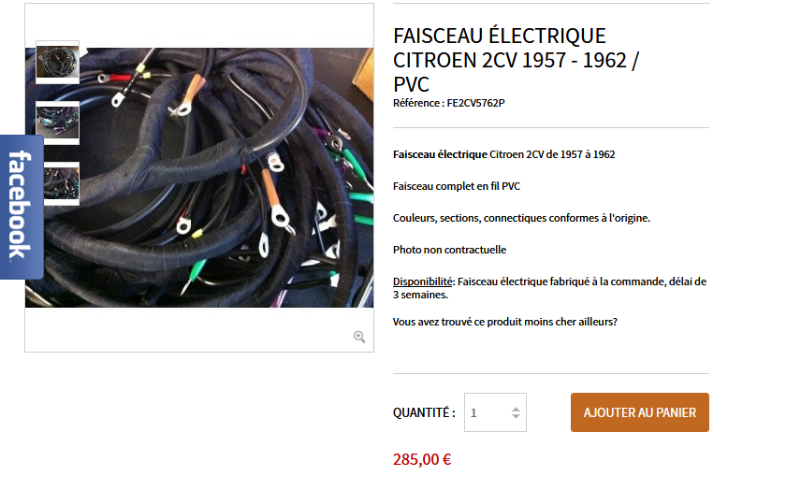

Je voudrai remettre à neuf le faisceau électrique sur ma Panama ( de 61 ) qui à déjà effectué cette opération :???: simple à faire ou pas :???: . accessibilité du faisceau :???:
J'ai trouvé ça !

Celui que tu montres, c'est celui de Classic Auto Elec avec fils PVC.
Ils le font aussi avec fils coton, plus cher :
https://www.classicautoelec.com/fr/fais ... coton.html
C'est un fabricant de qualité. Je ne me fournis que chez lui pour tout ce qui est électricité : fils, cosses, allumages, etc. Il est vrai qu'il est à Amboise, c'est pas loin de chez moi !
