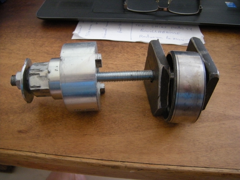

Outil pour dépose de la bague a ergot des roulements AV ou AR diamètre 72 mn
J'ai rajouté deux plaques 7cm , épaisseur 1cm , pour rentrer les roulements sans taper pris en sandwich entre les plaques et la cage d'un vieux roulement :
