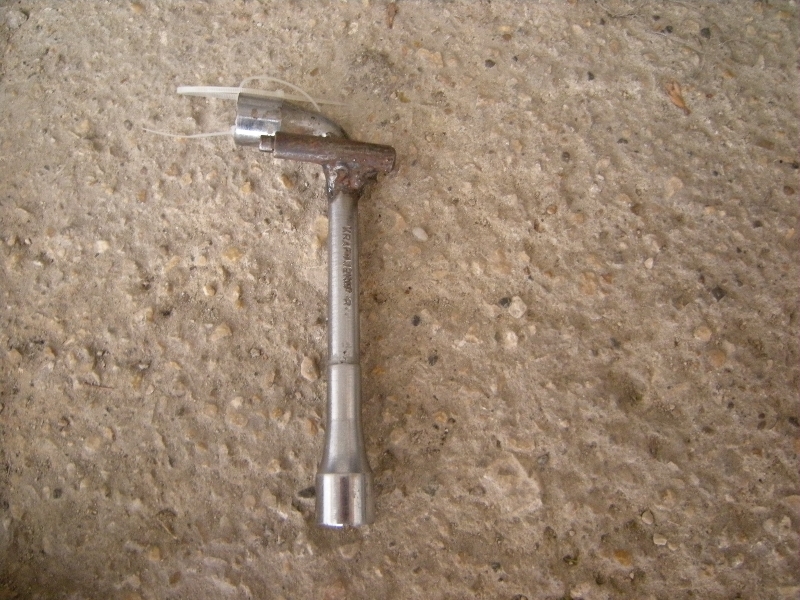

Clé pour déposer les frotteurs , une clé de 16mn ,une goupille mécaninbus , diamètre 10/11 soudé sur la clé et un autre goupille 7mn a l'intérieur
et la faire dépasser de 6mn.
la clé rentre dans le trou central du frotteur, et la goupille dans le trou pour le tendre , on peut rajouter une rallonge
voila la clé :
