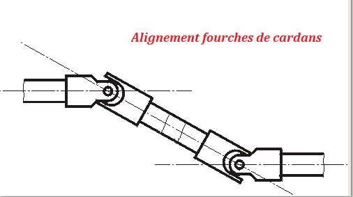

Il me semble avoir remonté dans la même position , mais entre temps j'ai dormi et j'ai peut être fait une connerie au remontage , y a t'il un post qui traite de ce sujet , je n'ai pas trouvé
Re: Bruit aprés remontage cardan .
Marc 77 a écrit :Il me semble avoir remonté dans la même position , mais entre temps j'ai dormi et j'ai peut être fait une connerie au remontage , y a t'il un post qui traite de ce sujet , je n'ai pas trouvé
Les fourches des cardans doivent être dans le même plan (je n'ai pas de photo sous la main), sinon cela provoque des chocs, mais pas forcément du bruit.
Messages : 1911
J'avais un décalage de deux crans , c'est remis en place j'avais rien de serré , j'ai toujours le Toc :lol: Toc , donc je vais redémonter le tambour de frein pour vérifier . :enerve2:
C'est bien le principe :???:
Alignement des fourches de cardans ...PNG (5.97 Kio) Vu 4633 fois
[/i]
Marc 77 a écrit :J'avais un décalage de deux crans , c'est remis en place j'avais rien de serré , j'ai toujours le Toc :lol: Toc , donc je vais redémonter le tambour de frein pour vérifier . :enerve2:
Oui, c'est ça, les fourches dans le même plan.
Un cardan ça ne tourne pas rond, d'où la nécessité d'en avoir deux parfaitement alignés. 4 c'est encore mieux : 2 + 2 comme avec les joints homocinétiques.
