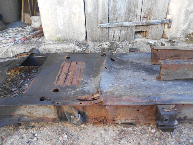

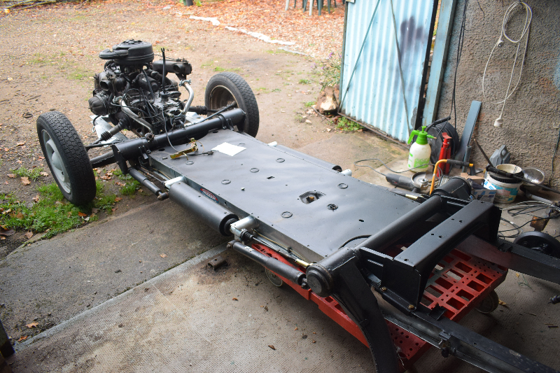

Aller je me lance, je mets quelques photos de la restauration de ma 2CV.
svp, pas trop de critiques, j'aimerai plutôt des conseils constructifs lol...
J'ai commencé par le châssis, car il a plié au niveau de la crémaillère.

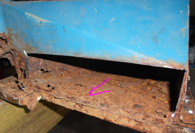

Maintenant j'attaque les planchers, mais surprise les bas de caisse sur bien abimés. Alors j'hésite à les changer, car cela représente beaucoup de travail.
Enfin quelques conseils seraient les bienvenus.
- Messages : 8687
Re: restauration 2CV 1985
Les photos étaient mal accrochées, elles ne sont pas arrivées
Si les bas de caisse sont abîmés, percés, il faut les réparer ou les changer, sinon le travail n'est pas fini, et ce serait dommage.......

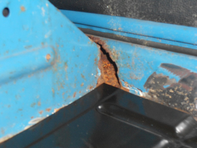

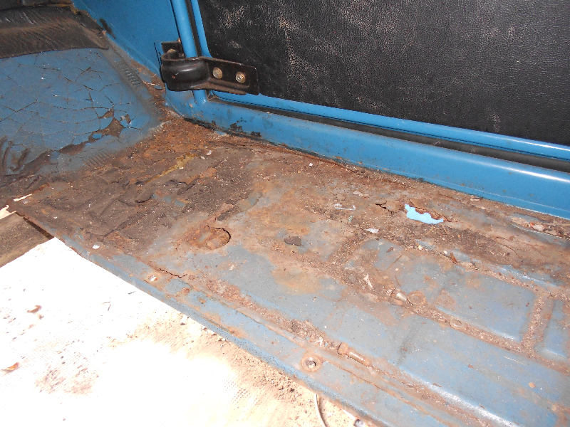

Maintenant les photos des planchers.
Demain je mettrais des photos des bas de caisse. Le plancher côté conducteur n'est pas soudé, je l'ai mis en place juste pour voir. on voit pas très bien sur la photo, mais le bas de caisse arrière côté conducteur est pourri. Je me demande même si le bas de caisse c'est pas écarté du plancher.
- Tricornejock
- Deuchiste confirmé
- Messages : 430
- Enregistré le : 11 sept. 2018, 08:40
- Ma deuche : 2cv6 Club 1987
- Date de naissance : 24 oct. 1965
- Localisation : Rhénanie-Palatinat - Allemagne
Il y a mieux mais rassure toi, on a vu bien pire. C'est du temps et tu as tout mon soutien. Bon courage :D
- reve49
- Deuchiste de renommée
- Messages : 514
SALUT,
Mais non t'inquiète pas, personne ne critique ici, que du constructif !!! et des encouragements !!!
Je suis en gros au même stade que toi, la carrosserie. :pleurs: Bon moi je passe par un carrossier, donc le premier des deux qui termine, attends l'autre
On ne peut que te souhaiter bon courage.
Je sais pas si je dis une bêtise, mais je sais pas si j'aurais pas installé le réservoir avant de poser le support de fond de coffre ? Plus pratique et pour ne pas galérer à le connecter. Peut être n'est il pas prêt !!!
Au plaisir de partager
HERVE
HERVE

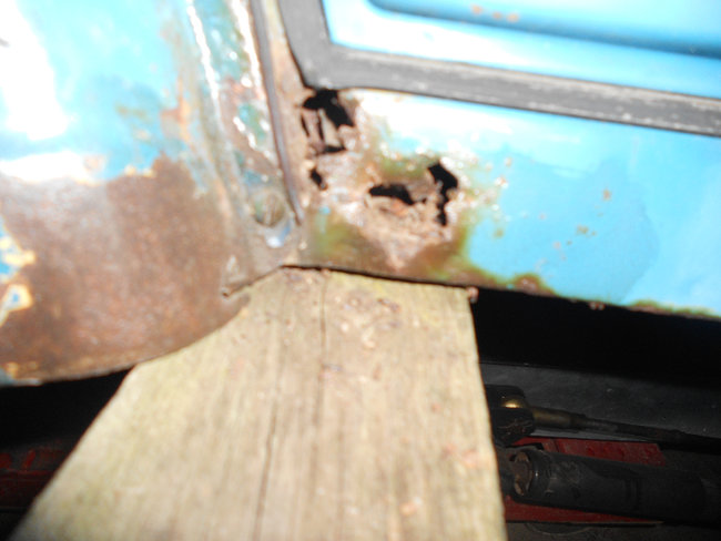

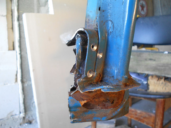

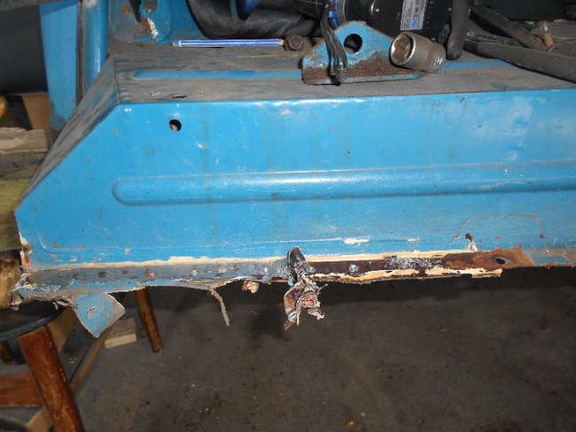

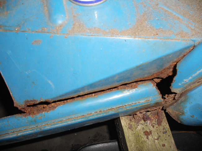

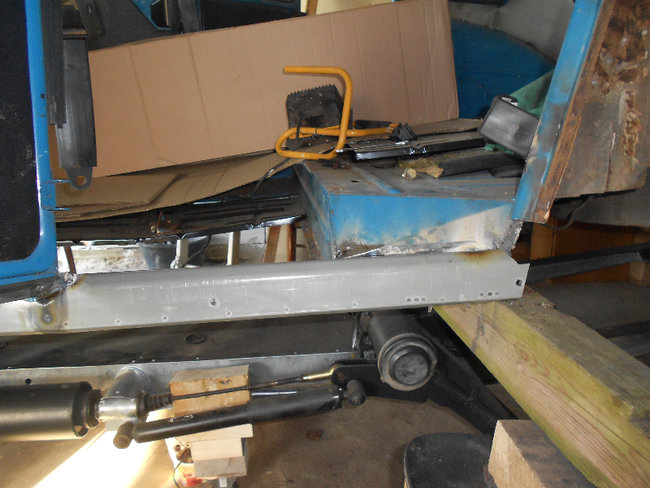

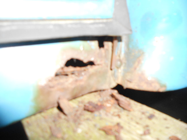

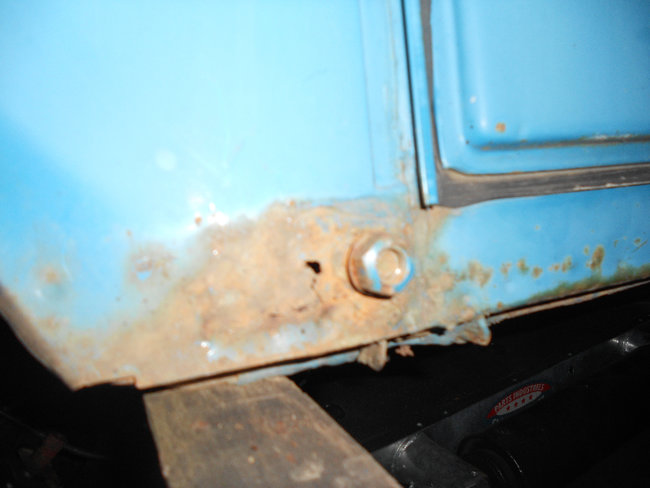

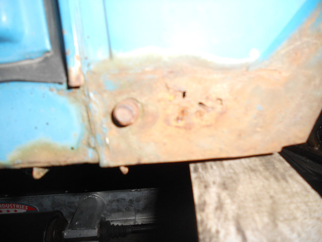

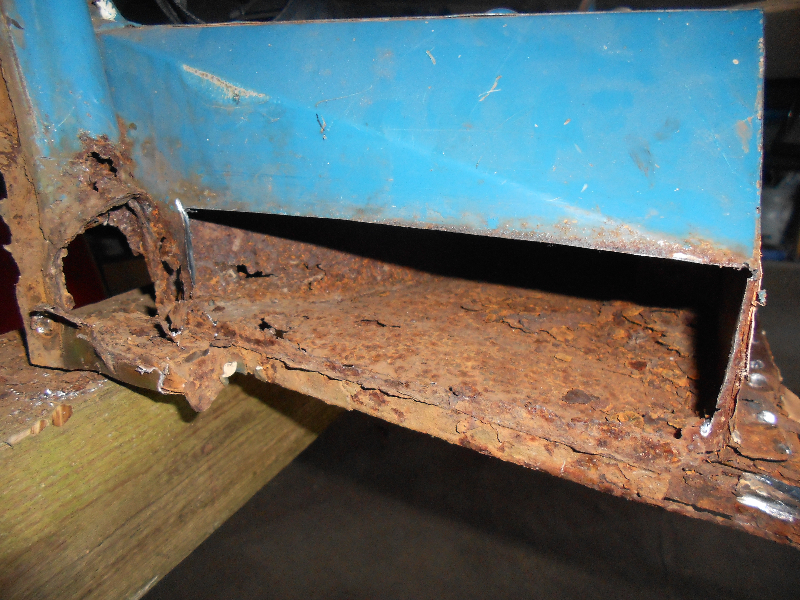

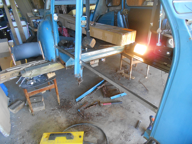

Voici quelques photos des bas de caisses...
- helios
- Messages : 1287
- Ma deuche : 2cv AZKB
je pense que tu n'a pas d'autres choix que de les changer aussi (les bas de caisse) et prévoir aussi le montant de caisse porte arrière.
Mais si tu a prévu de changer les planchers, c'est pas plus compliqué car tu aura solidarisé la caisse avant.
J'ai été obligé de les changer aussi sur la mienne, bien qu'en moins mauvais état que ta caisse, au moins tu repars sur du neuf et solide
- Filofax
- Messages : 1712
Helios, pour le montant de caisse porte arrière, il peux réutiliser un morceau de ses bas de caisse qui serait encore sain, non ?
Je crois que c'est la même forme.
C'est ce qui est réaliser sur cette vidéo : https://www.youtube.com/watch?v=IBSUnu4mzR4&t=1147s
- helios
- Messages : 1287
oui, ou un morceau de tôle. Et pour que ça tienne bien, tu enfile un tube d'acier rond dans le montant, tu le soude et tu viens coller ta pièce de tôle dessus. ça renforce un maximum.

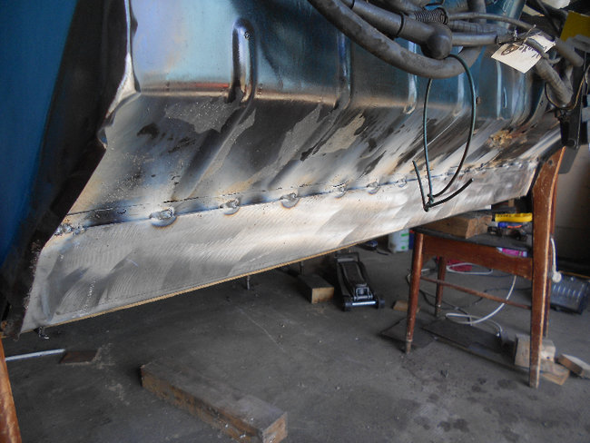

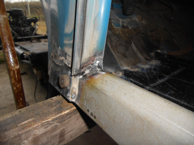

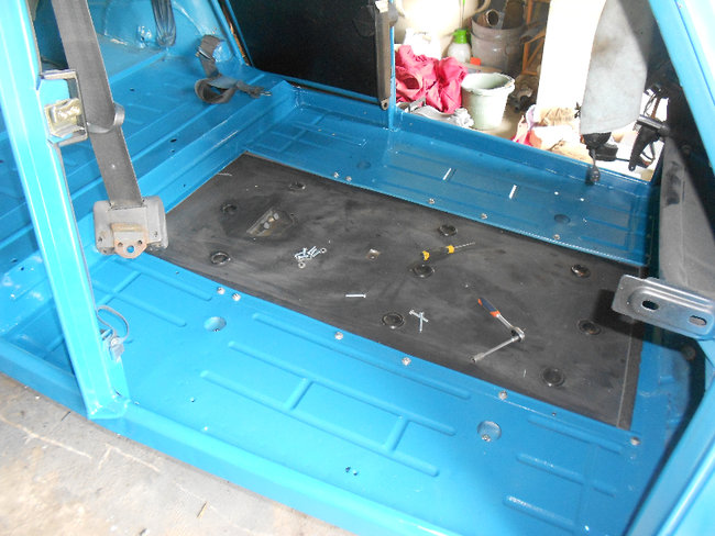

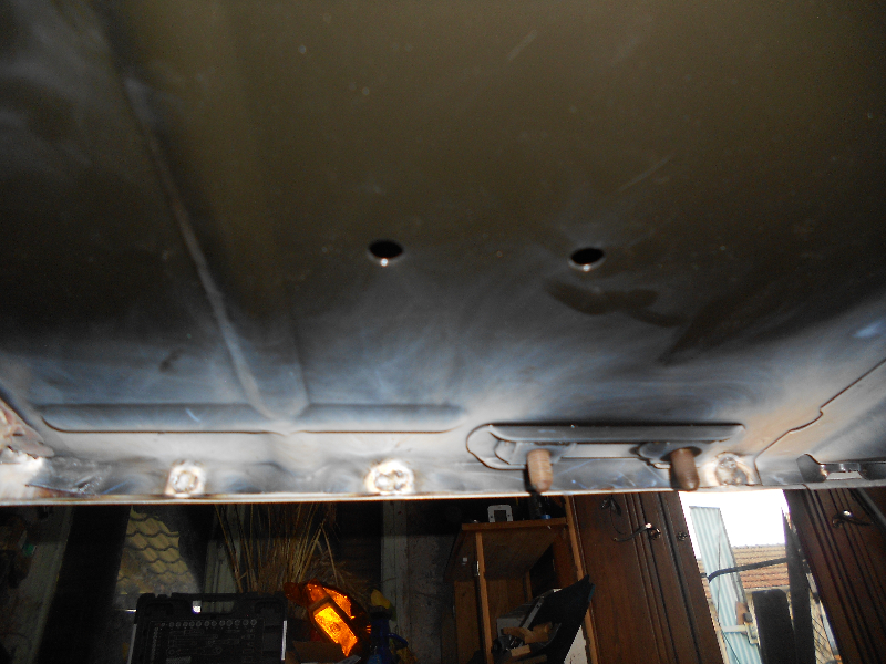

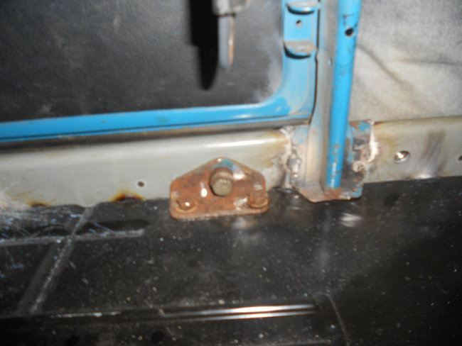

à tous,

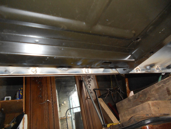

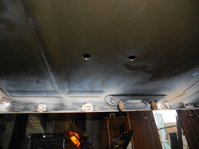

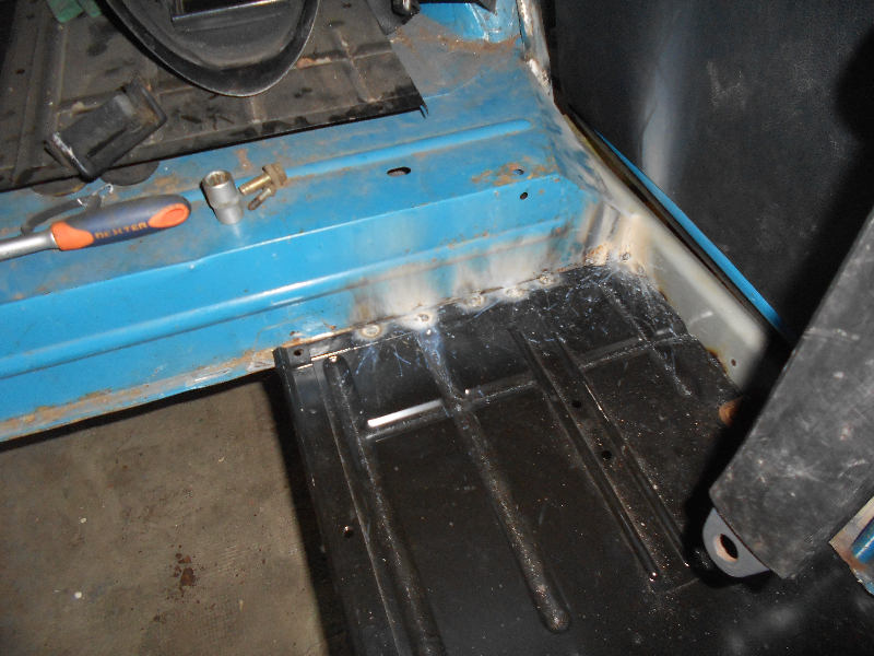

Donc depuis décembre, j'ai un petit peut avancé sur ma 2cv.
j'ai donc quasi fini le coté conducteur.
Voilà quelques photos, j'ai fait du mieux que j'ai pu... il faut dire qu'au mois de décembre, il faisait pas très chaud dans le garage ( 3 ou 4°). J'essaye de finir se coté le week end prochain, et après j'attaque le coté passager. Dans l'idéal, j'aimerai que tout soit fini pour la nationale...
- helios
- Messages : 1287

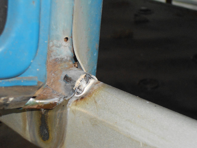

C'est bien, ça avance
je note que tu n'a pas choisi l'option de mettre un cadre pour tout aligné, mais tu a posé les portes, donc tu dois être bon.
Par contre tu devrais peut être mettre un point de soudure entre le brancard et le plancher à l’intérieur cette fois, en quinconce, c'est plus une assurance qu'autre chose.
Pense à poser la caisse sur le châssis, pour vérifier que tout se positionne bien.
Bonne continuation, tu touche à la fin
- Mikey 71
- Messages : 1940
- Localisation : Chambilly 71
- Âge : 45
hélios,
C'est choses faites pour les points en quinconce...
Pour le cadre, j'avais mis un tube carré de 25 pour aligner le pied de porte centrale avec l'avant et l'arrière. J'ai déjà effectué la vérif pour le châssis et ça colle... , idem pour les portières .
J'attaque donc le côté passagé vendredi après le boulot...

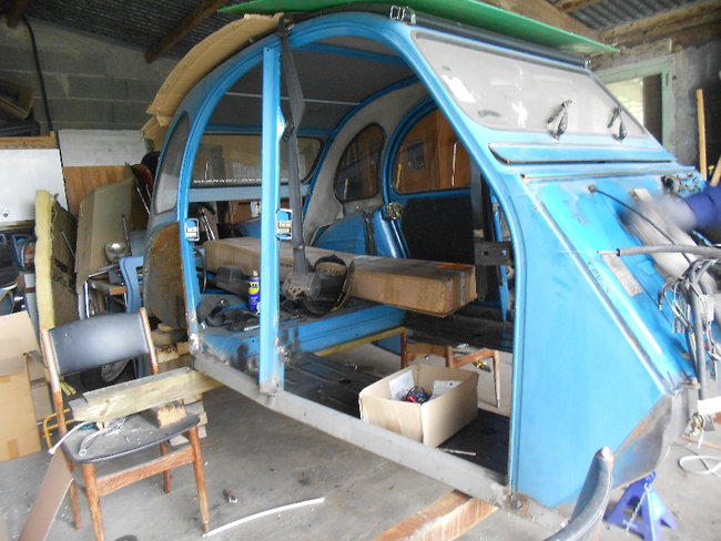

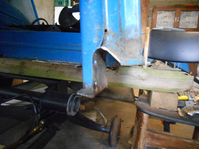

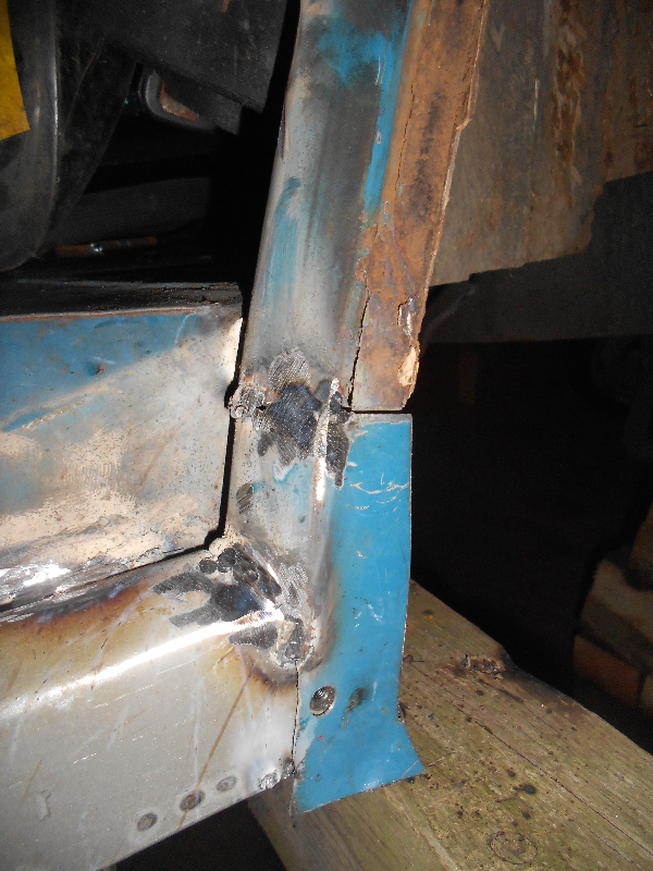

à tous,
J'ai profité de se beau soleil pour me mettre un moment sur ma deuch. Cela change, c'est quand même plus agreable que lorsque qu'il fait moins 8000 :lol: ...
Donc, j'ai attaqué le côté passager... Et maintenant que le côté conducteur est fait et bien je dois dire que le côté passager va plus vite. et oui, je sais ou je vais et où et comment faire. C'est plus facile... Je m'y remet dimanche, j'aimerai bien qu'elle soit terminé pour la nationale....
- williamm
- Messages : 887
- Ma deuche : 2cv6 de 1978
Bonsoir !
:shock: Vraiment très rouillée ! ....métal moins bon des années 80, stockage dehors ?...on voit bien l écart avec des vieilles moins rouillées, vers 1980 environ ils avaient choisi un autre métal plus souple...mais qui aime la rouille !...en tout cas bravo à toi pour ces travaux et cet amour...ta deudeuche....et nous...sourions :D :pot:
- Mikey 71
- Messages : 1940
- Âge : 45
William,
Merci pour ton commentaire. En ce qui concerne le stockage de ma belle, avant que je l'achète au printemps de l'année dernière, je sais pas trop si elle dormait dehors ou pas. Néanmoins, elle en reste pas mal rouillé. Depuis elle a un garage et peut rester au sec, et ça c'est une bonne chose .

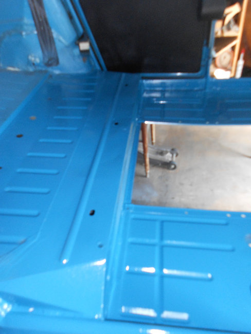

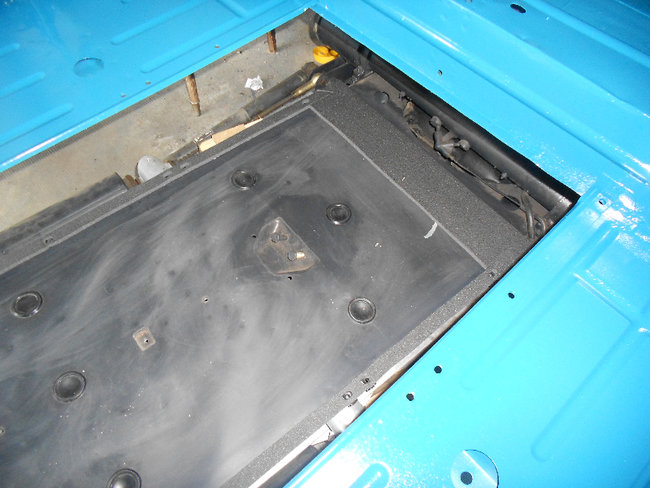

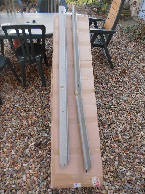

Salut à tous. Alors j'ai pas mal avancé depuis la dernière fois. j'ai compté un peut plus de 250 heures de travail quand même. Je pense pouvoir rouler le week prochain, si tout va bien. J'ai peint à l'époxy, au boulot, mes armatures de sièges. Cela m'a quasi rien couté du coup, juste le prix de la poudre...
Je vous laisse voir l'avancement des choses avec quelques photos...

Bien tout ça , je voudrai pas te mettre la pression mais plus qu'une vingtaine de jours pour la nationale ,ça va être chaud non .

salut Mickael
ben tu as bien bossé , par contre je ne comprends pas ce que tu as fait avec cette partie la je ne vois meme pas quel nom porte cette partie ? j'avoue que j'ai du mal avec les éléments de carrosserie et la deuch pas la ca aide pas .
Maintenant que tu es bien chaud , tu veux pas venir manger des madeleines en Lorraine
Fred
PS: en fait c'est le caisson plancher sous siege mais le tien a l'air de depasser ( bout de la fleche )

Salut Fredjojo, merci pour ton commentaire. Oui en effet c'est le caisson plancher sous siège. Et non il dépasse pas, c'est juste une impression, dû à la photo je pense. Peut être suis je pas bien doué en prise de photo ...
En faite, étant pressé de rouler, j'ai pas pris toutes les étapes en photos. J'ai tout découpé bien propre, et souder de nouveaux morceaux de tôles. Aujourd'hui, j'ai remis la colonne de direction et demain je mets les banquettes...
Et pour ton invitation, ça aurait été avec grand plaisirs de pouvoir t'aider... Mais surtout pour manger les madeleines ...
