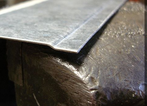

Lorsque tu as 2 tôles à souder bord à bord, cette opération n'est pas facile, donc souvent ont fait chevauchées les 2 tôles, et ensuite plein de mastic.

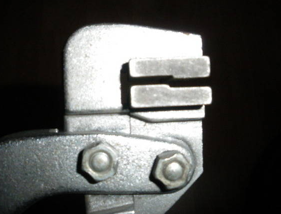

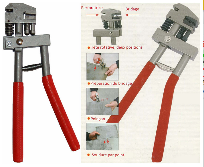

La pince à soyer plie une des 2 tôles en forme d'escalier ce qui fait qu'une tôle passe sous l'autre tôle et la partie recto de l'assemblage se retrouve au même niveau, reste plus qu'à perforer la tôle de surface pour pointer, ou ne pas percer mais pouvoir souder en surface.
Beaucoup de pince ont également un emporte pièce qui permet de perforer la tôle sans utiliser une perçeuse.

Des photos ,avec les explications de Christian qui vont bien :pouce:
