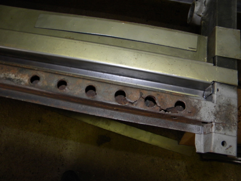

Qu'appelles-tu les renforts de plancher ?

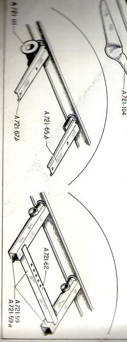

S'agit-il des "supports de plancher ? Et quel modèle ? Ca change en décembre 1954.
Les Filles de Levallois ont refabriqué des planchers de types A, planchers latéraux et plancher de pédales, strictement conformes aux originaux.

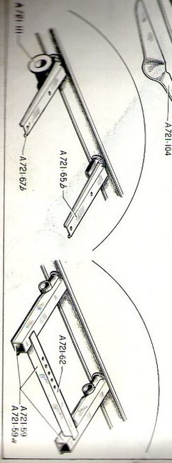

Je cherche la piece A721-62
J'ai les planchers lateraux venant des Filles de Levallois, et les renforts de planchers font partie théoriquement du catalogue, mais sont indisponibles. Commandés depuis 3 mois, ils seraient en refabrication, mais il est impossible d'avoir une réponse à la demande de date de disponibilité. Alors je cherche un plan B pour les refaire.

Oui, comme je l'ai écrit, les barres longitudinales, réf. A 721-62 sont supprimées en décembre 54. Ensuite on a le même châssis sur les A et les AZ (à quelques détails près).
La pièces vendue par Cipére, c'est un renfort qui existe sous les planchers des 2 CV 4 et 6, et qui est généralement incorporée au plancher.

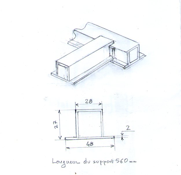

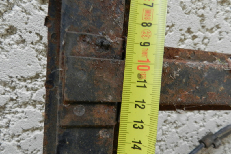

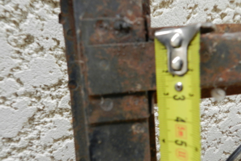

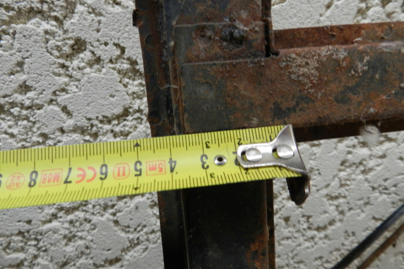

Je suis allé prendre les mesures que j'ai pu.
Voici le petit dessin que je te fais, pas terrible, mais à ta disposition pour tout éclaircissement.
Je ne sais pas si c'est des plats soudés ou de l'embouti ; je ne pense pas que ce soit du profilé. J'ai mesuré 2 mm pour l'épaisseur de la tôle, mais c'est peut-être un peu moins.
J'ai mesuré 560 mm pour la longueur du support longitudinal entre les supports latéraux, mais il faudra l'ajuster à la longueur exacte sur le châssis.
Pour les trous, fais comme t'as dit Fredjojo.
Pour la hauteur, je mesure 27 mm, mais c'est pareil, il faut ajuster aux supports latéraux car le support longitudinal s'encastre pile poil dedans : voir la vue cavalière.

D"abord bravo et un grand merci pour ce dessin, je vais pouvoir agir.

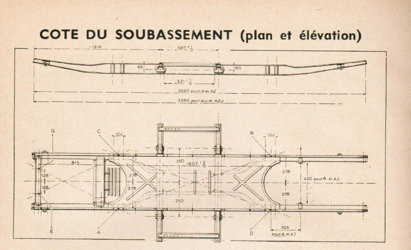

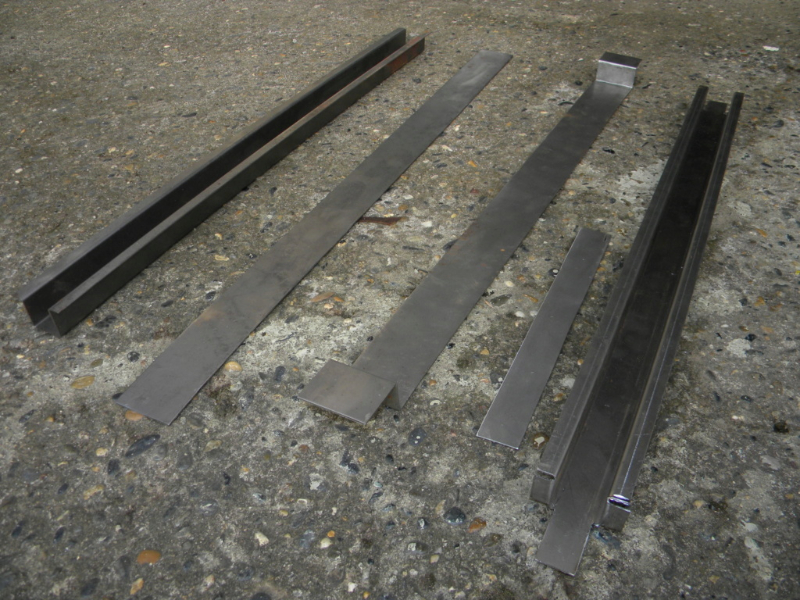

Re: Plan des renforts de Plancher 2cv type A

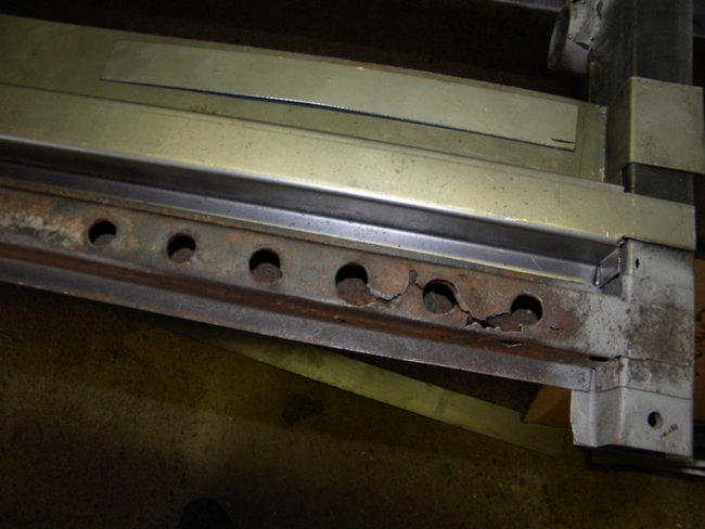

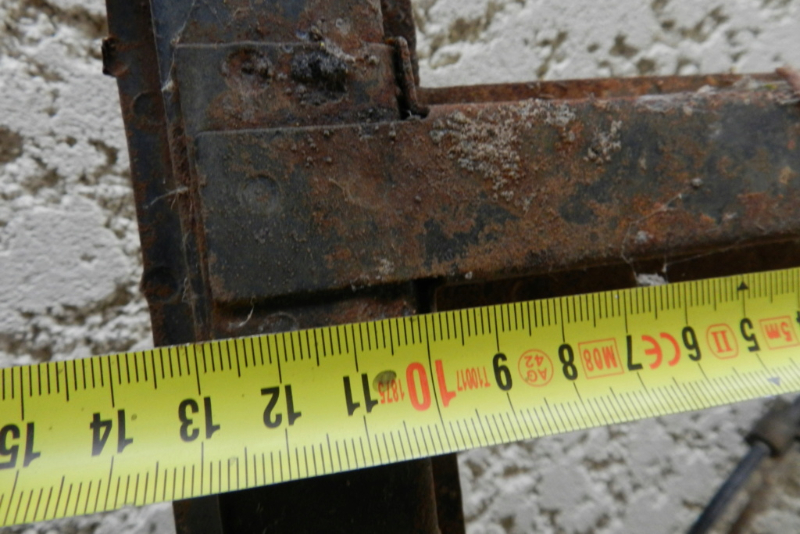

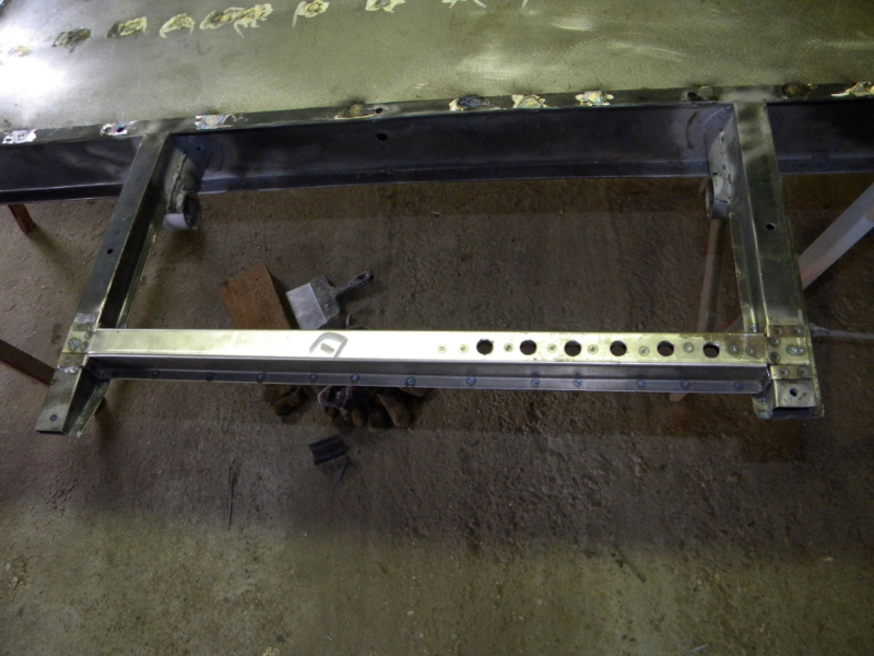

J'ai récupéré quelques photos sur un autre forum.
je te les mets à toutes fins utiles.
