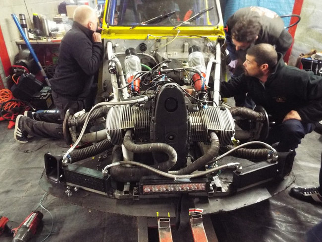

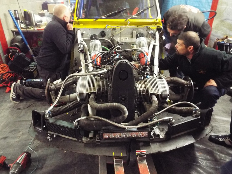

Bonjour alors voila jai effectuer
une préparation sur mon 602 pour mon kart cross culasse stage 1 changement de guide de soupape soupape forgé changement de siege de soupape pui gratage des conduits et poli epure de distribution effectuer controle du vilo pui arbre a cam evo 3 avec controle de lacc avec un volent moteur alléger et je les équilibré avec les vise et le mécanisme embrayage avec un carbu 18.26 et je peut vous dire que ca marche plutot pas mal pour un 2cv ( prepa kart cross )
