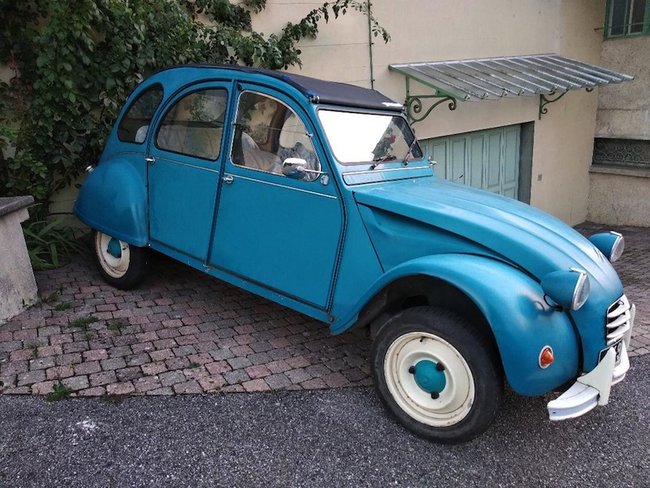

Bonjour à tou(te)s,
je vais hélas me séparer de ma 2cv6 spécial dont je suis propriétaire depuis 1996, et qui date de 1983.
Le chassis est en mauvais état, le plancher et les longerons aussi. Elle a 164000 km. Le moteur est ok. J'ai changé l'embrayage il y a peu.
Le garagiste m'a dit que pour la remettre en état il fallait compter 6000 euros, ce que je ne peux pas faire.
Le CT a expiré en septembre ; je la vends sans CT, "en l'état".
Auriez-vous svp une idée de ce qu'elle vaut ?

6000€ ton garagiste n'y va pas avec le dos de la cuillère, ne vas
tu pas le regretter :pleurs: , elle est propre en carrosserie.
Pour le châssis il te faut compter 700€,et les deux planchers
une trentaine d'euros après il est vrais ,qu'il faut du temps et de la place pour bricoler.
Pour le prix je ne serais te dire, attends l'avis des pros

sur les photos, elle est propre !
changer châssis et tôles….1500 ou 2000 euros en faisant toi même...pas compliqué mais du travail !....réfléchis, on t'aidera….à plus
