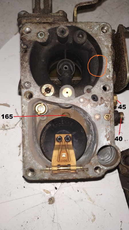

Bonjour, j'ai récupérer un carbu simple corps et j'aimerai bien savoir a quoi il correspond et sur quel moteur il devrait être monté. Les caractéristiques des gicleurs sont sur la photo

vu comme cela, sans le dessus, il me semble un carbu SOLEX, équipable d'un dash pot, mais sans celui ci.
Vu le gicleur, peut être un 32mm de diane 4 avec moteur 425cc?? :???: :???: :???:

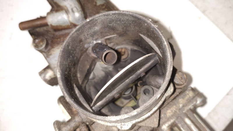

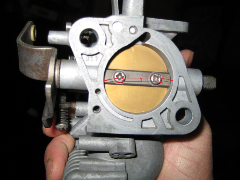

:salut: Je dirai un 34 , tu dois avoir une série de lettres et de chiffres sur le coté du carbu.Pour savoir si c'est un 34 ou autres tu retournes le carbu et mesures le diamètre de sortie au niveau donc de la semelle du carbu, tu auras soit 32 , 34 , 40 .voir photo
Il y a marqué quoi sur ton gicleur d'automaticité ( bleu) AB ou AC.jJe dirai AC au vu des autres gicleurs.
165 en gicleur principal c'est donc un 602 , je dirai AK2 pour le moteur.

C'est bien un AC de même il y a le chiffre 28 non à l'extérieur du carbu mais dans le corps.

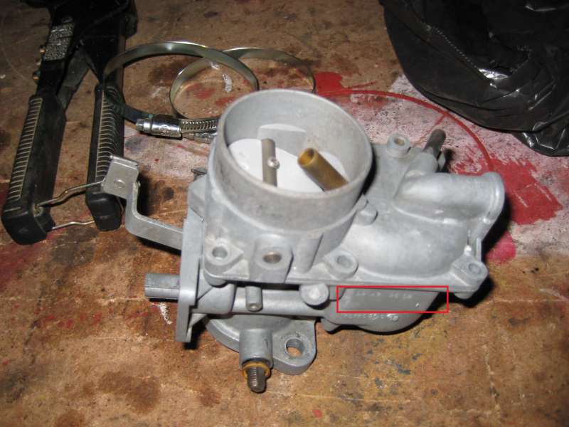

:salut: tu n'as rien de marqué dans le rectangle rouge ?

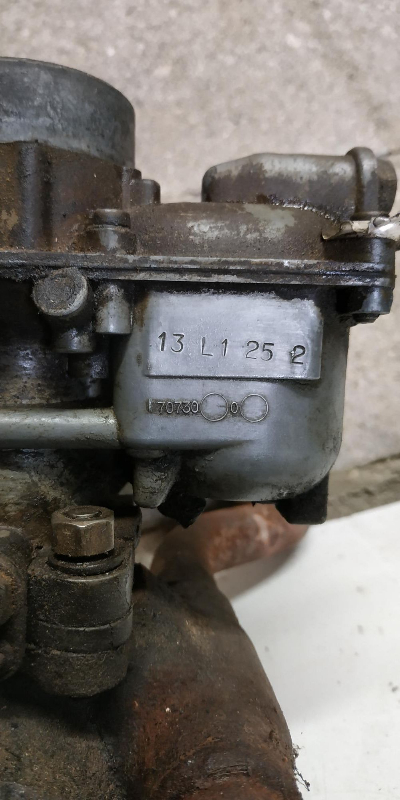

Il n'y a que ça de gravé. Pas d'autre référence .

Carbu fabriqué le 13 octobre 71

RICMAN41 a écrit :Carbu fabriqué le 13 octobre 71
Wouah... comment tu traduis ça depuis le carbu?

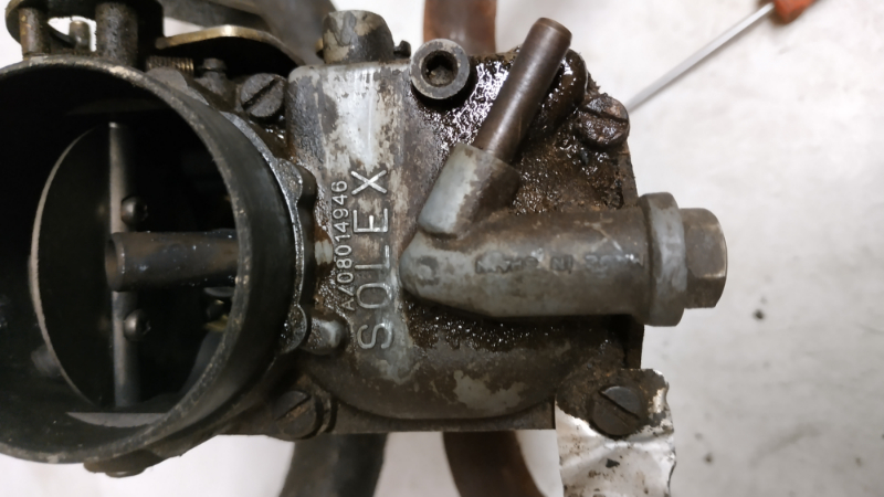

:salut: pourrais tu mettre une photo du couvercle ou as tu une vis d'air sur le couvercle ?

RICMAN41 a écrit ::salut: pourrais tu mettre une photo du couvercle ou as tu une vis d'air sur le couvercle ?
Aucune vis d'air sur le couvercle.
