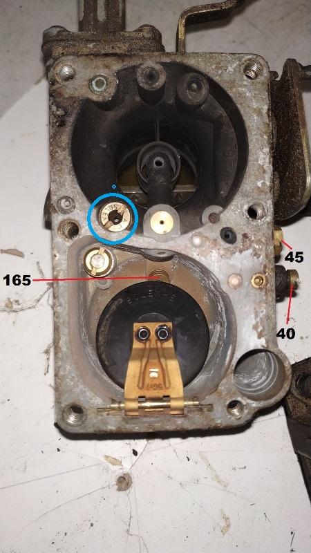

Bonjour, j'ai récupérer un carbu simple corps et j'aimerai bien savoir a quoi il correspond et sur quel moteur il devrait être monté. Les caractéristiques des gicleurs sont sur la photo
Merky pour vos avis.

vu comme cela, sans le dessus, il me semble un carbu SOLEX, équipable d'un dash pot, mais sans celui ci.
Vu le gicleur, peut être un 32mm de diane 4 avec moteur 425cc??
T'as d'autres photos?? :D

Il y a marqué quoi sur ton gicleur d'automaticité ( bleu) AB ou AC.jJe dirai AC au vu des autres gicleurs.
165 en gicleur principal c'est donc un 602 , je dirai AK2 pour le moteur.

C'est bien un AC de même il y a le chiffre 28 non à l'extérieur du carbu mais dans le corps.

Il n'y a que ça de gravé. Pas d'autre référence .

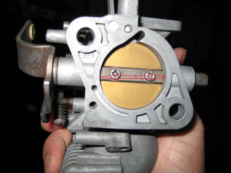

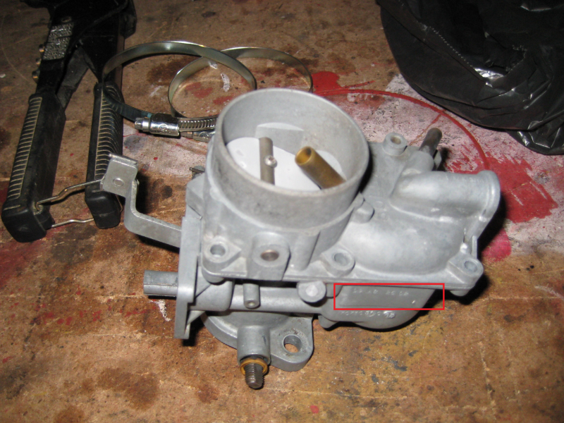

Carbu fabriqué le 13 octobre 71

Wouah... comment tu traduis ça depuis le carbu?RICMAN41 a écrit :Carbu fabriqué le 13 octobre 71

Aucune vis d'air sur le couvercle.RICMAN41 a écrit :pourrais tu mettre une photo du couvercle ou as tu une vis d'air sur le couvercle ?
