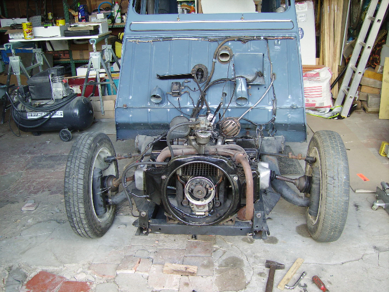

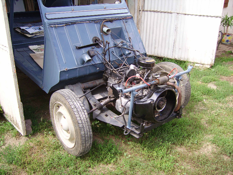

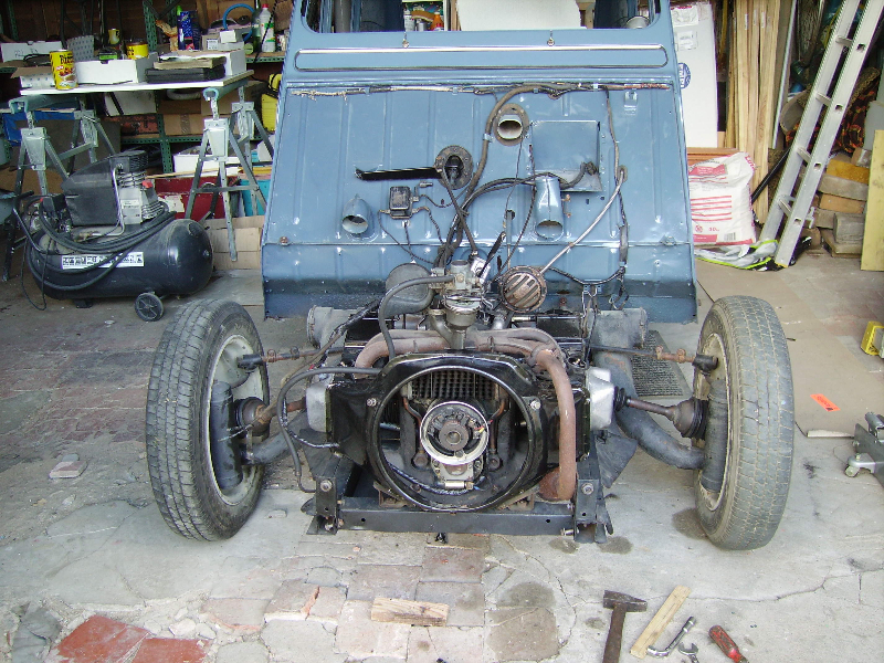

Je confirme. On disait à l'époque que les 2 CV "piquent à la machine".zamzam a écrit :Sur une 62 ce n'est pas un défaut, c'est une caractéristique comme dirait Bob, en effet en ces temps reculés le cardan homocinétique n'était pas encore d'actualité sur les deuchs ...
Mais il y a eu quelques essais de montage de joints homocinétiques en 1959 quand la 2 CV a abandonné ses roues de 400 au profit des 380 (15 pouces).
Certaines voitures, dont la mienne, ont des joints homocinétiques coté roue, les mêmes qui seront montés en 1961 sur les AMI 6, et des cardans à simple croisillon coté boite.

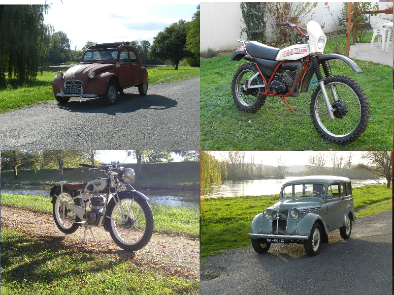

Pour ceux que ça interesse , une Juvaquatre Dauphinoise , une 125 Motoconfort et une 175 DTMX

Magnifiques ! ça me donne (encore plus) envie d'avoir une Juvaquatre et une moto ancienne ( 350 ou 500 TerrotGérald 45 a écrit :

Magnifique ta Dauphinoise, quand je vois ta photo ,
Je regretterai presque la mienne
