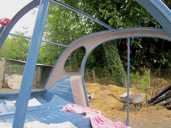

Pour poursuivre la restauration de mon AZAM Export, je vais procéder au collage de la feutrine des cotés.
Je ne sais par quelle endroit il faut commencer.
Si quelqu'un à déja fait cela , je suis preneur de conseils et lui en serait reconnaissant.
collage feutrine 2cv

Déjà repaire les morceaux droite et gauche , puis après tu commence de la malle custode et avant ,

Merci, je vais m'y coller, si je puis dire.
Je vais commencer par coller les petits morceaux sur les ailes AR et ensuite les cotés.

je viens de le faire sur la mienne, un conseil si je peux me permettre, repérer la position des vis d'ailes arrière et faire une découpe pour les dégager, ça évitera le moment venu de s'énerver et d'arracher la feutrine pour les trouver. Couper le passage du fil de l'éclaireur et repérer avec une craie ou un marqueur blanc la position des vis tout le long du ciel de toit Bien "tartiner" la tôle de colle néoprène, car sur la feutrine ça sera plus difficile elle a du mal à s'étaler comme elle est épaisse, la couche sur la tôle compensera les manques de la feutrine qu'il faut bien entendu enduire également.
cdlt.

Merci pour ces bons conseils.
Je vais m'y mettre dès qu'il fera moins chaud.
Mes ailes AR ne sont pas montées, cela devrait être plus facile.(enfin je pense)

Hé bien ça y ai, les feutrine sont collées. J'ai fini ce matin à la fraiche.
Cela s'est bien passé.
J'ai présenté ma feutrine et je l'ai fait tenir en place par 2 pinces.
Ensuite j'ai tartiné une petite surfe ce tole autour le la custode et tartiné la feutrine de environ la même surface.
On attend 10 mn et on colle.
Ensuite j'ai fais de même en 4 fois.
Il faut surement un peu + de temps mais le résultat est Nikel.
Merci à tous et bonne fin de semaine
