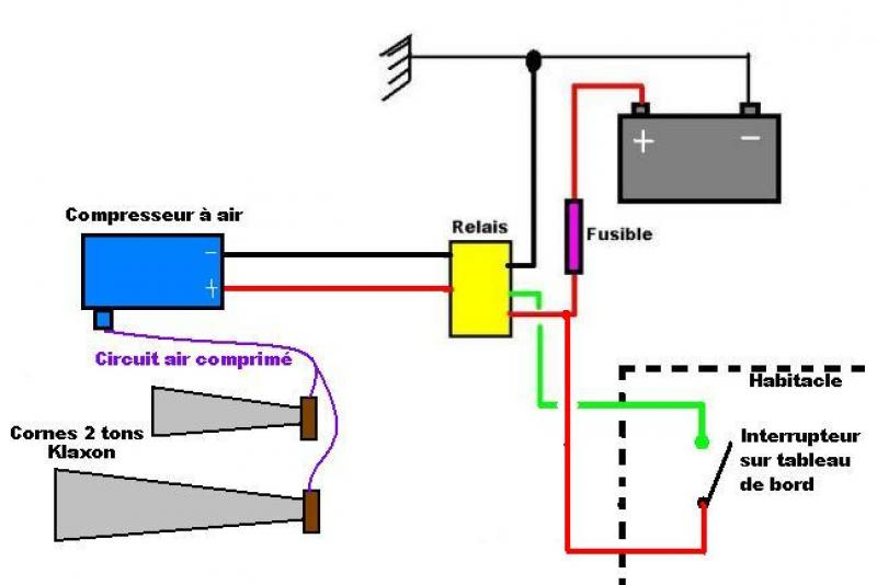

Bonjour tout le monde,
Qui saurait monter ça ? Shema détail plan ?
Re: Montage Klaxon
Une commande au tableau de bord, bouton, levier...
Un plus pris après un fusible, avant ou après contact, c'est comme on veut, qui va à la commande.
Un fil de la commande au plus du compresseur, le moins du compresseur mis à la masse.
Des tuyaux plastique de la sortie du compresseur aux trois trompes pour y amener l'air et pour que ça fasse pouët pouët.. :megaphone: :mdr:

Moi je piloterais le compresseur avec un relais .... :salut:

Voilà un schéma, Bon montage :salut:
Messages : 2339
Re: Montage Klaxon
Je me rends compte que le branchement du relais sur mon schéma est pas très clair .... ci-joint une petite précision.
Il est bien entendu que le compresseur doit être lui aussi relié à la masse :salut:

Oui, c'est mieux un relai (ou un relais, l'un et l'autre s'écrit... ou s'écrivent !), mais comme il n'y en a pas sur la 2 CV...
Il faudrait en mettre au moins un sur les phares, pour éviter la fonte du comodo comme j'ai déjà vu :shock:

Ben voila ,avec les schémas,et explications de jc et bob ,c'est clair.
Pour la commande c'est comme tu préfère ,tu peut supprimer ,le klaxon d'origine ,et monter le 3 trompes a la place .
Moi à ta place ,je le monterais à part sur un bouton que tu installe au tableau , çà te permettra d'avoir le klaxon ville ,qui et moins fort
en ville c'est mieux ,un 3 trompe çà envoie fort . :salut:

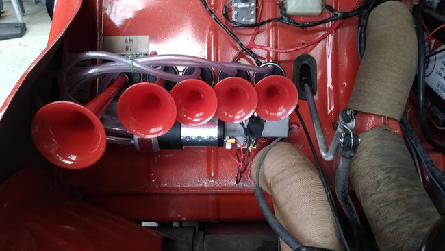

Installation terminée.
Le compresseur fait beaucoup de bruit, et une corne sonne faut.
Le schéma électrique de ce poste m'a été plus utile que leurs notice....
