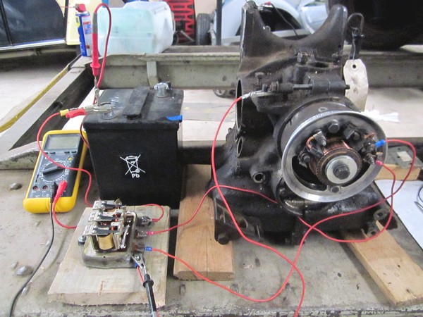

Pour être plus précis, j'ai fais avec un vieux moteur de AZU un banc d'essai en conservant uniquement le vilebrequin sans les pistons et chemises.
pour voir si elle débite je la fais tourner avec la perceuse électrique munie d'une douille de 14.
Pourquoi ne produit t'elle pas de courant alors qu'elle tourne comme un moteur???

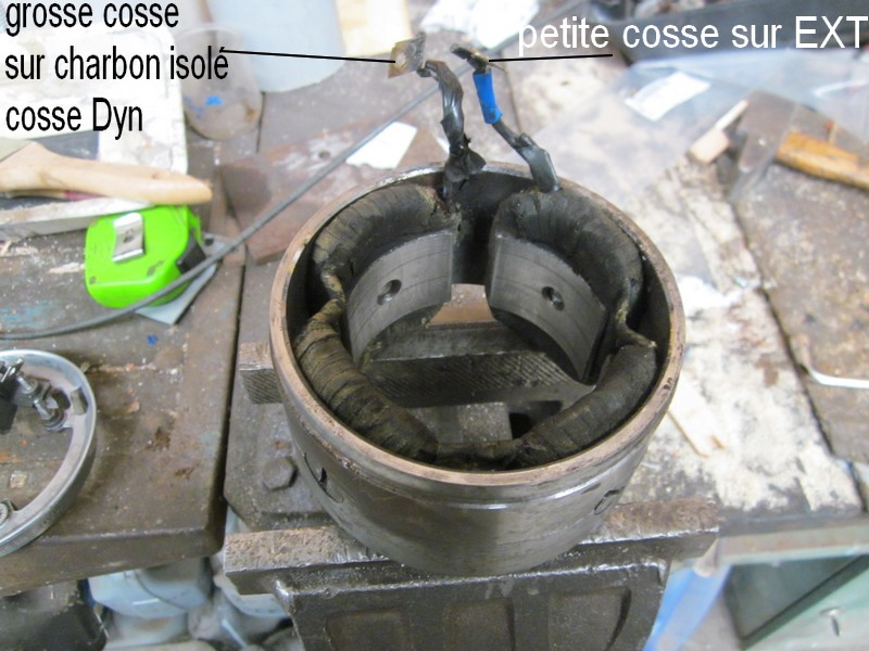

Tu me dis que les 4 inducteurs du stator sont en série: c'est OK et j'ai la continuité donc pas coupé.
Tu me dis que: ils sont reliée, d'un coté à la masse et de l'autre sur la borne Ext. Ok pour la borne EXT (petite cosse ) mais l'autre bout est relié à la borne Dyn charbon le + isolé cosse + grosse pour le fil rouge. je ne voi pas comment le mettre à la masse car le fil est court et il ya une cosse pour écrou de 8

En fait grace au plan de montage je me suis aperçu que j'avais fait une erreur de montage des fils du stator :flingue:
Après remontage et essai, cela fonctionne. j'ai 6.80 à la batterie accéléré, peut être un peu juste.

Je vous met une photo de mon montage pour les essais.
Encore MERCI à tous
