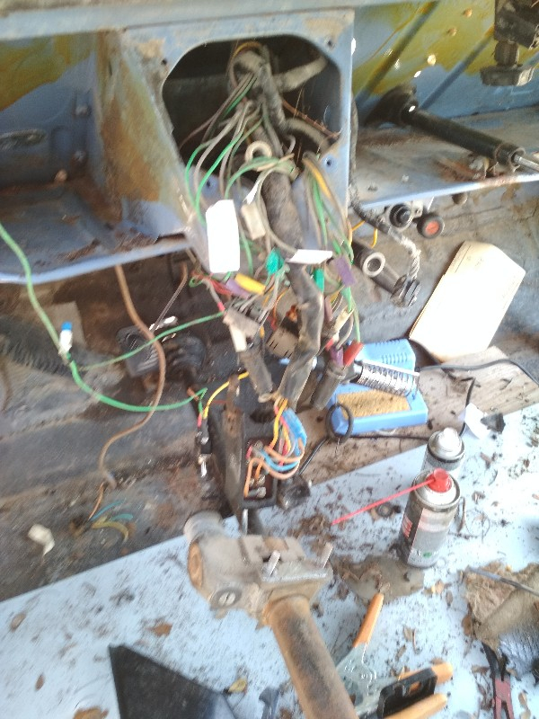

J'ai changé le mano-contact , son câble et les connections , mis le filtre neuf , mis de l'huile neuve et c'est reparti au quart de tour sans s'allumer.
J'ai vidangé en laissant ouvert toute la nuit et n'ai aperçu que quelques mini gouttes d'eau. Je recommencerai après une quinzaine de jour. Il faut maintenant que je me fasse un tableau de bord perso (J'ai tout arraché pour refaire les connections). Je vous enverrai une photo quand j'aurai fini.
