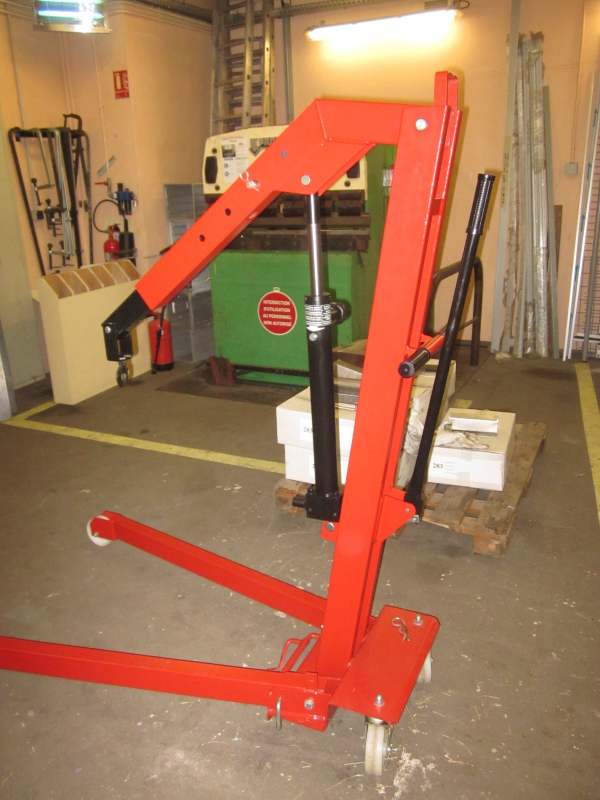

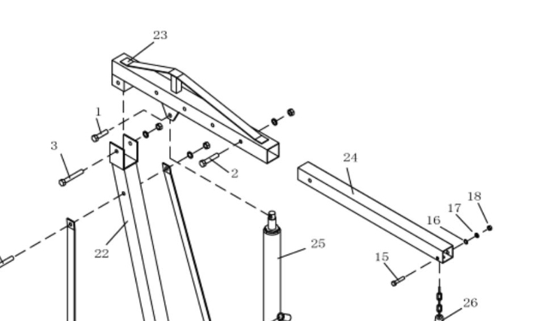

Rien a voir avec la Deuch mais si quelqu'un possède la chèvre Norauto 1T ou 2T peu importe , j'ai besoin des dimensions du carré de la flèche exterieur / intérieur repère 24 de la vue éclaté Merci

Je comprends pas il te manque le morceau ? ou tu veux bidouiller quelque chose , la mienne c'est pas Norauto , mais je peux te donner la dimension demain

Normalement c'est du 50x50 en 3mm d’épaisseur soit 44x44 intérieur ; c'est rigolo ta question, je suis justement en train de regarder toutes les conceptions possibles de grues car je suis entrain de me construire une grue arrière pour mon tracteur ! :D

C un peu ca je voulais legerement rallonger la fleche d origine en 2 angle pour soulever la coque j ai trouver ca en cherchant
http://www.casa-trotter.com/phpBB3/viewtopic.php?t=117
Pour le prix celle de norauto est pas mal il manque une poignée pour la guider et le verin quand il fait froid se bloque mais quel idee de bricoler a 1degre

J'ai la chèvre Norauto, je regarde ça demain.
J'ai sorti mon moteur de Dauph avec, rapport qualité prix imbattable pour un usage de bricoleur.

bonsoir,Fredjojo a écrit :Bonjour a tous
j'ai une grue d'atelier qui ressemble fort d'une capacité de 2T
J'ai prévu comme toi de refaire une potence dans le même esprit et pour le même usage, mais il me semble que le carré est de 70 mm....
J'ai fait un croquis pour optimiser la hauteur de levée tout en ménageant un bon dégagement pour la caisse de voiture...
Par contre j'ai prévu une chape de fixation de vérin positionnée plus haut sur le montant...
.L'intérêt est de pouvoir conserver la capacité de levage avec le crochet toujours en retrait des roues avant...Ainsi le centre de gravité n'est pas en porte à faux au delà de ces dernières..
si toujours d'actualité, dis le moi ( fais un message Mp stp pour m'alerter car je ne regarde pas tous les messages...) je transmettrai mes infos

bonjour,
quelques infos en attendant le dessin que je dois refaire pour être visible après l'avoir scanné...
mes relevés de côtes en pièce jointe...
Ma chèvre a une capacité de 2 tonnes
le bras de levage principal est en carré de 70 mm et celui de l'intérieur en 60 mm
pour une longueur dépliée maxi de 1490 mm ( entre axes d'articulation du bras et le trou d'axe pour accrocher, chaîne ou autre accessoire...
la hauteur maxi du tube de 60 est à l'origine de 2300 mm
Modifications
1) un nouveau point d'articulation du vérin en point bas prévu 230 mm plus haut
2) prolongement du tube de 60 de 250 mm
3) deuxième tube de 60 mm soudé en bout du premier en formant un angle de 145°
cette modif permet de lever le tube de potence de 60 mm avec le dessus à l'horizontale et à une hauteur au dessus de 2800 mm
sur ma chèvre, l'extrémité du tube de 60 est en porte à faux d'environ 150 mm par rapport à l'axe des roues avant
Modifications
