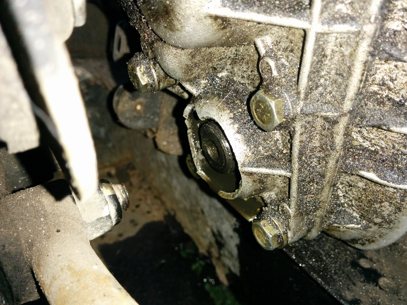

Après être passé avec succès au contrôlé la semaine dernière (2cv v6 spéciale de 1989) , j'ai roulé toute la semaine avec ma titine (100kms en tout car elle n'a pas roulée depuis quelques tps), tout fonctionnait super bien.
Jusqu’à ce soir, j'ai eu un bruit anormal en rétrogradant (dès que je relâché embrayage ça craqué) mais rien a accélérant. J'ai réussi a rentrer sans trop forcer. Toutres les vitesses passaient très bien.

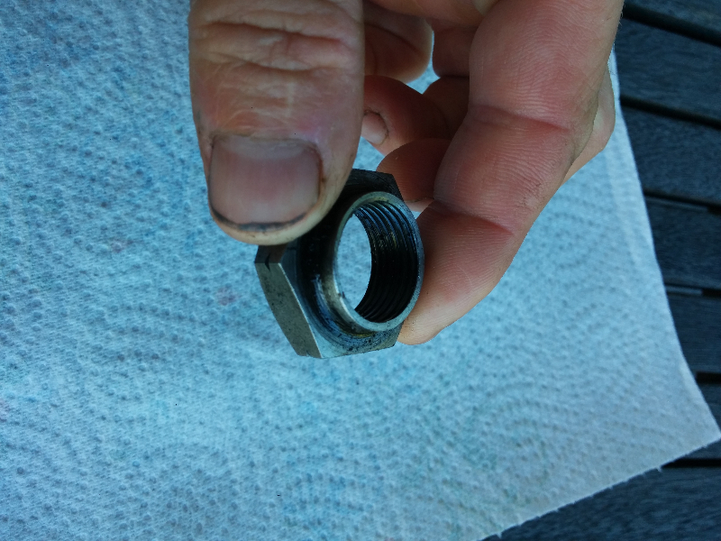

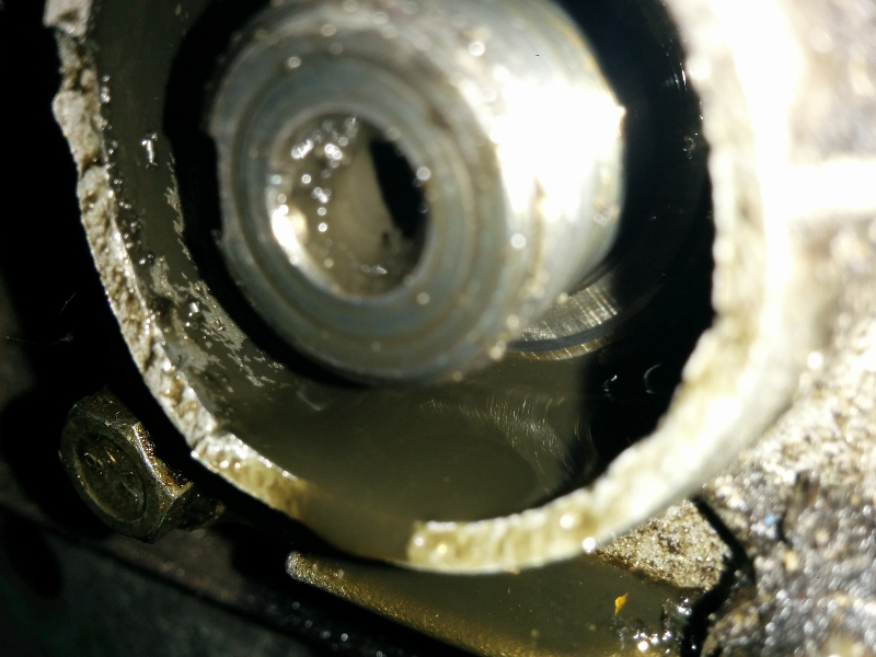

J'ouvre le capot et je vois une grosse fuite d'huile en dessous de l’embrayage; je tâte avec ma main et je sent un gros trou a l’arrière (CARTER ARRIERE DE BOITE DE VITESSES) et je récupère en bas du moteur un gros écrou.
Voici quelques photos, qui parleront plus que mon explication!!
Qu'en pensez-vous? l’embrayage est mort?

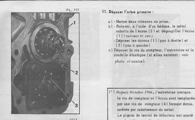

Normalement cet écrou (pas a gauche) est arrêté comme un écrou de tambour arrière on ne vois pas de trace sur ton écrou .
Les pro vont te répondre mais a mon avis il faut revoir tout l'arbre primaire et ce n'est pas a la portée de n'importe qui
