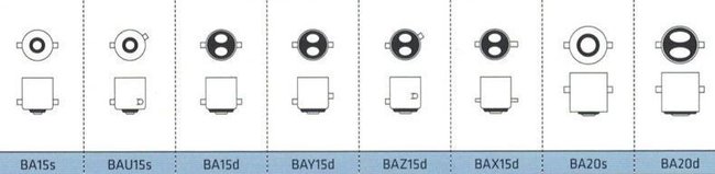

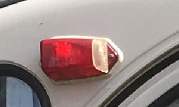

connaissez vous le type de culot exact de ce type de clignotant ( je n'ai pas la marque , évidemment j'avais demandé a mon père qu'ils me rapportent mais il s'est trompé)
Platine clignotant.JPG (17.34 Kio) Vu 2127 fois

dans le dictionnaire des reparations OPERATION A.510-1 a les clignotants sont des des BA15s 1 plot

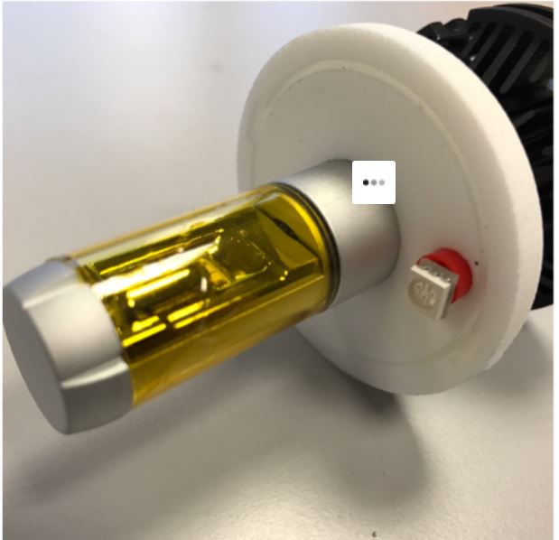

en cherchant sur les site je voulais une ampoule led a 360° , je suis tombé sur ca je ne peux pas acheter le kit complet car je ne connais pas le diamètre de support de mes Marchal.
Quelqu'un a t il deja acheté ces Philips a 149 euros ?
http://lasercar.fr/led-special-2-cv-cit ... 84%A2.html

Pour moi il me semble que ce sont des BAY 15d en tout cas sur les AZAM c'est ça. Verifie si tu as deux fils qui arrivent à ta platine (1 pour le clignot et 1 pour le feu de stationnement) avec ergot décalés en hauteur qui font détrompeur.

Merci zamzam mais je n'ai pas la voiture ici :( , de sept 62 a Juin 65 il y a bien 2 ampoules mais depuis juin 65 il n'y a plus que le clignotant donc normalement je suis bien en BA15S.
