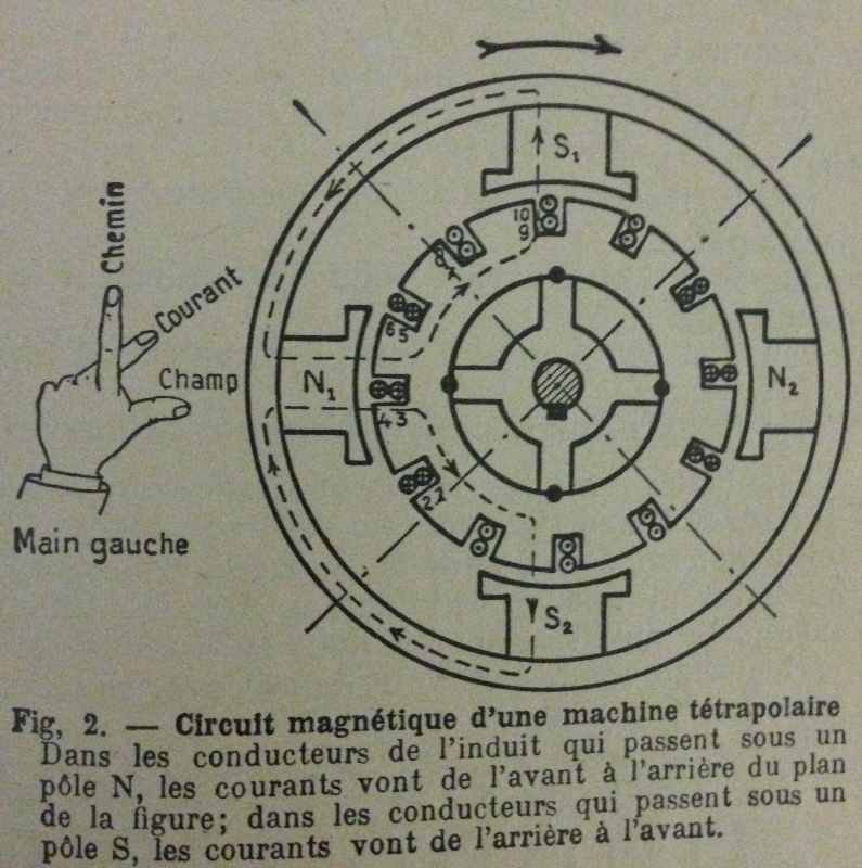

Je crois que j'ai enfin compris comment ca marche :lol:
Le regulateur est en permanence alimenté en + Bat , la sortie Ext est a 0 tu vérifiera because pas de voiture mais c'est obliger car en 6 volts les 4 bobinages consomment 2A donc la batterie se viderait a vitesse grand V :(
quand tu démarre rien ne " dis" au regulateur d'envoyer un courant a l'ext de la dynamo dans ton cas , a verifier au volmetre ext doit toujours etre a 0 et dyn doit etre a 0 aussi.
QUAND tout est ok c'est la faible remanence magnetique des 4 "plots" entouré des bobinage ( electro aimant) qui produit l'amorcage d'une faible tension a la sortie dyn et a partir de ce moment des que le regu commence a recevoir cette faible tension , il commence a envoyer la sauce sur EXT et la mayo peux commencer a prendre.
Si tu peux demonter le rotor et mettre une boussole la remanence doit faire devier l'aiguille ,tu peux tester egalement les 4 induits en alimentant en +6 sur ext , et vérifier que les 4 électro-aimants fonctionnent ( si couple en exit +).

démonte le rotor
place une boussole ( une vrai pas ton téléphone ) au niveau du stator et regarde si elle dévie , la rémanence est très faible , elle ne permet pas d'attirer un pièce métallique.
Vérifie bonne masse au niveau du dernier bobinage du stator, si tu as un autre rotor ( bobiné dans le meme sens ) change le ou nettoie bien l'autre, tu peux tester a l’ohmmètre lame par lame une continuité egale ( quelques ohms) ce test n'est pas suffisant il faudrait un grognard .
Batterie a plat , on peut démarrer grâce a la dynamo donc il faut bien qu'elle s'amorce toute seule sans source extérieur.

Re: Ma dynamo 2 cv se démagnétise...[résolu]
Voila l orientation des poles a la boussole

Fredjojo a écrit :Voila l orientation des poles a la boussole
Tu peut me donner des explications sur ta boussole stp ,je connais pas se truc ,pour contrôler ,le bobinage !!
il faut quoi et comment !!!
- Fredjojo
- Messages : 1317
C pas pour tester bobinage c pour tester le magnetisme residuel des 4 "ferrailles" qui sont entoures par les bobinage qui permet a la dynamo de s auto amorcer au démarrage ,un aimant a un nord et un sud tu passe ta boussole près de la ferraille et tu dois etre comme mon schéma enfin j espere essaie sur une de ton stock ensuite les bobines sont alimentés par le regu.si tu branche une petite alim au deux bornes tu peux tester les 4 quatres bobines elles forment 4 electroaimants tu passe un tournevis il sera attire
Ps: cela veux dire si mon schema est juste que 2 des bobines ne sont pas bobine dans le mêmes sens car c est le sens d entré du courant qui determine le pole si tu démonte sans les repérer la dynamo ne marchera plus jamais
- Fredjojo
- Messages : 1317
En cherchant des schémas de dynamo dans des vieux bouquin je suis tombé la dessus donc c'est bien la bonne orientation des pôles et attention au démontage car le fait d'inverser les 2 cosses celle du dessous a la masse et celle du haut a l' excitation isolé par les canons aurait pour but d'inverser le sens le courant donc la dynamo ne fonctionnera jamais meme apres une remagnetisation .
