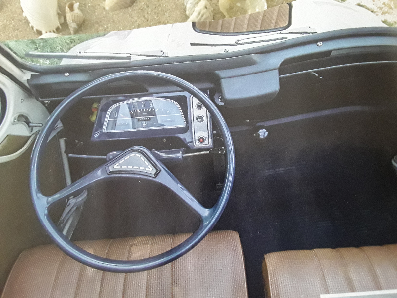

Re: Contrôle technique 2cv
Salut. je ne suis pas d'accord la 2cv spécial à le petit compteur trapézoïdale alors que Cardan nous dit qu'il à le grand compteur donc c'est celui, soit de la 2cv 6 -70 -78 sois 2cv 4 ou club
ou le compteur aussi à été changé ce qui est possible
Quand au numéro de châssis il ne peuvent rien te dire
pour le contrôle technique si ta 2cv est d'avant juillet 1980 pas de souci il n'y avait pas de frappe à froid la mienne en a pas
Elle est est de juillet 1979 et à toujours passée sont contrôle sans problème
il y avait une différence entre la 2cv spécial et la 2cv 6 ,c'est avec la 2cv 6 spécial qu'il n'y en avait pas à part le moteur
2cv 4 et 2cv6 1970 1978
2cv spécial 1975 1979
2cv 6 spécial année millésime 1980 1990

Merci encore pour toutes les réponses et surtout le temps que vous m'avez consacré, merci à Papy dedeuch pour sa réponse également j'ai effectivement un grand compteur ça c'est sûr avec un gros kilométrage dessus donc je pense qu'il est d'origine :D :D Avant de me lancer dans la restauration et sans psychoter pour autant je préfère (car ça engage des frais) bien me renseigner et tant que faire se peut être en accord avec la législation surtout en cas d'accident. Le châssis sera vraisemblablement changé, pourquoi pas par un châssis en galva même si pour le soudage des planchers après ça risque d'être plus galère avec du galva...A bientôt et merci
