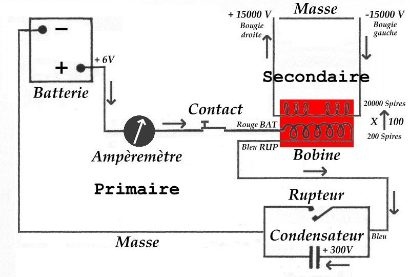

Sur un allumage classique de voiture, tu as la bobine et en série une seule bougie (les 4 ou 6 ou plus bougies sont alimentées l'une après l'autre par le distributeur, le "Delco").
La bobine sort donc du 15000 V, et il y a 15000 V à la bougie pour assurer une bonne étincelle.
Sur une 2 CV les deux bougies sont en série avec la bobine, l'étincelle se faisant à chaque tour aux deux bougies en même temps, une dans un cylindre pour faire exploser le mélange air essence, l'autre dans l'autre cylindre pour rien !
Le circuit électrique est constitué de la bobine, qui est un générateur, et des deux bougies en série, la fermeture du circuit se faisant par la masse située entre les deux bougies : point milieu du circuit à la masse.
Pour avoir 15000 V. dans une bougie, avec ce montage il faut que la bobine délivre 30000 V. à ses bornes.
D'où les différence d'interprétation. Quand on dit qu'une bobine produit une tension de 30000 V, c'est pareil que quand on dit que la bougie est alimentée en 15000 V.
Voici un schéma assez explicite tiré d'un autre forum.
Tension de rupture aux bornes du condensateur : 300 V
Rapport de bobinage de la bobine : 100 (200 spires au primaire, 20000 spires au secondaire)
Tension aux bornes de la bobine : 300 x 100 = 30000 V
Tension à chaque bougie : 15000 V.

a mon point de vue , il y a pas de plus 15000,ou moins 15000 v sur les bougies, comme tu le dit plus haut , sur les 2cv l’étincelle se produit sur les deux bougies au même moment
une a l'explosion ,l'autre fin échappement ( étincelle perdu).
le principe de fonctionnement de la bobine 2cv et constituée d'un circuit basse tension ( primaire ), et haute tension (secondaire ).
Lorsque les vis son fermer,la bobine se recharge, quant les vis s’ouvre provoque avec l'aide du condo le déchargement de la bobine , et crée un courant secondaire sur les 2 sortie bobine ,
quant une bougie a plus d'étincelle quant les contact son fermer, c'est sur les deux bougies il fonctionne ensemble , donc il y a pas de plus 15000 , et moins 15000 , la je comprend pas .

Non, non René, Bob a raison le jus envoyé aux bougies est du côté droit créé par un côté du champ magnétique induit par l'enroulement secondaire donc positif et du côté gauche par l'autre côté de ce même champ donc négatif (c'est la règle des trois doigts : champ, chemin, courant)
Messages : 16756
Re: Bobine sèche 2 cv
de -15 000 à + 15 000 ça fait 30 000 d'amplitude !!

Sur une 2cv les bougies sont reliées à chaque extrémité de l'enroulement secondaire, donc une reçoit la HT positive et l'autre la HT négative! C'est le seul moyen d'avoir une étincelle simultanée sur les 2!

:merci: les gars , je savais pas qu'il y avait un plus et un moins sur le circuit secondaire ,d'une bobine 2cv .
Pardon Bob de t'avoir contredit :clap: :salut:
