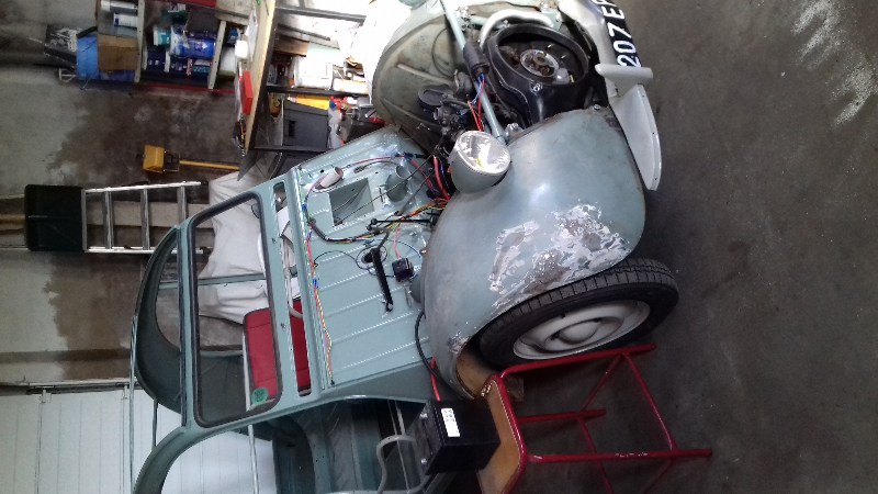

Bonsoir à tous, j'avance sur ma 2cv de 59.
J'en suis au faisceau... et j'aurais besoin de vos conseils.
J'ai refais le circuit complet à partir de l'ancien et du schéma. Tous les composants sont branchés et lorsque je mets la batterie:
-le régulateur fume
-le commodo fume
-le fil qui va du démarreur à l'ampèremètre fond...
De plus, j'ai l'impression que le contact reste en permanence.
Quelqu'un a t'il déjà eu ce cas? Quelles peuvent être la (les) solutions(s)?

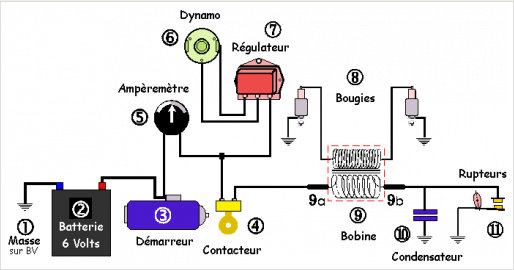

Re: Faisceau électrique 2 cv
tien regarde le branchement commme ca doit etre, apres a distance comme dit bob ,on vois pas tout .

(( Mais cela fait partie du jeux.. ;o) ) Le faisceau a été sévèrement bricolé. Plus de charge batterie, plus de clignos ni d'essuie glaces.. Difficile de savoir si le faisceau est celui d'origine. Je crois qu'il va me falloir le suivre fil a fil.. Et je suis daltonien! :boulet2: Que personne ne rigole! on ne se moque pas des infirmes ;o) En regardant le schéma de Renato sur le branchement de départ, il me semble que la bobine branchée ainsi ne permettra pas d'avoir une étincelle aux bougies.. Il est possible que je me trompe
mais je crois que le primaire est alimenté par deux plus... celui qui vient des vis platinées OK. Mais l'autre borne devrait être à la masse Non? Pas de ça si j'me trompe! :flingue: Soyez charitables et indulgents avec les vieux :| surtout quand ils veulent apprendre! :roll: En fait la raison qui m'a poussé vers ce post est de savoir quel est le branchement du moteur d'essuie glaces avec retour automatique. Ts ceux que j'ai essayé en direct depuis une batterie sont inopérants

EXCUSES !!!
Les vis sont à la masse... qui est coupée à l'ouverture.... :boulet2: N'ébruitez pas cette erreur
