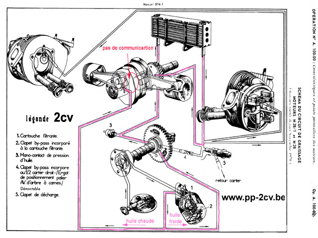

Est ce que l’un d’entre vous aurait permis ses archives un schéma donnant la lubrification de l’ensemble d’un moteur ? Effectivement je cherche à comprendre comment les chemises/pistons sont lubrifiés. Par projection ?

:salut: Voilà
