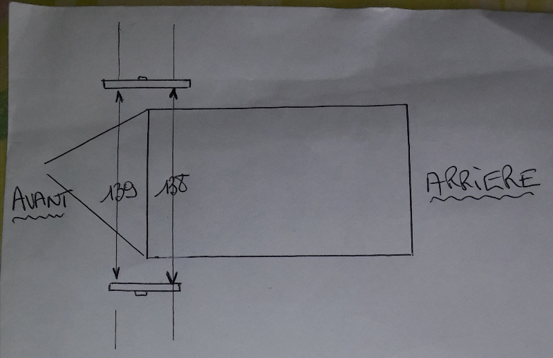

Je vous ai fait un petit croquis qui montre que la mesure bord de jantes arrière est de 1.38 m et bord de jantes avant 1.39 m.
Je crois que les roues sont trop ouvertes.
J'ai lu que la meilleure mesure est de 3 mm.
Je me pose la question de savoir si c'est 3 mm  à droite et 3 mm à gauche ou 3 mm en tout. :???:

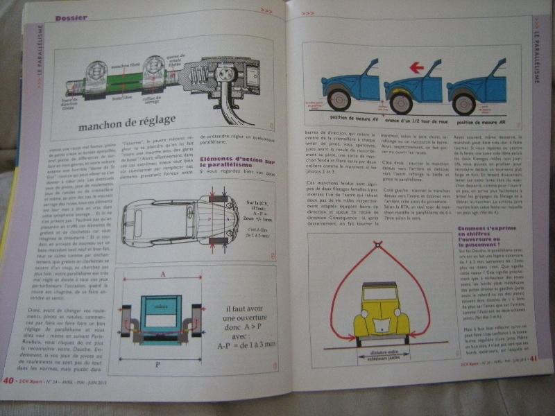

Dans un des recents 2 cv EXPERT il y a un article qui traite de la façon de régler le parallélisme.
Un deuchiste avisé qui a la chance de possèder ce numéro pourrait il d'avoir la bonté de me faire partager ce tuto :cafe:
Paul
Messages : 11567
Re: Besoin de conseils pour reglage parallélisme
je te fait çà demain je te scanne et te l'envoie .
sinon tu dépose tes ailes arrières , et un centre auto te le fait , comme sur n'importe quelles voiture. :salut:
Messages : 11567
Désolé Paul
j'ai chercher dans mes archive ,mais c'est un vieux numéro de 2013, il parle parallélisme ,mais pas se don tu a besoin désolé.
jai çà si çà peut t’aider .

C'est 3 mm en tout.
Le problème de la méthode décrite par ton lien, c'est qu'on mesure bien 3 mm mais on ne sait pas comment ils se répartissent.
Ca peut être 3 mm d'un coté et zéro de l'autre, 1,5 mm de chaque coté ce qui est la bonne valeur, ou alors pire on peut avoir par exemple 4 mm d'un coté et -1 mm de l'autre.
Mesurer la distance entre les bords des jantes, sans repaire par rapport à l'axe de la voiture est insuffisant. Ou alors il faudrait aussi mesurer les diagonales !
Il y a aussi la méthode de la ficelle, c'est mieux en ce qui concerne la référence à l'axe, mais si un bras arrière est légèrement déformé, ça donne aussi une très mauvaise indication ! :shock: Mais c'est quand même la méthode que j'utilise...
Le mieux, se serait de faire vérifier le parallélisme par un atelier de mécanique muni du matériel pro nécessaire...

C'est 3 mm en tout.
Si tu as -1 d'un côté et +4 (ou 3 et 0 de l'autre) de l'autre, ton parallélisme est bon car lorsque tu vas rouler, la direction va s'auto-centrer et l'ouverture se répartir également ; par contre, le volant ne sera plus droit lorsque tu roules en ligne droite... Dans ce cas, si le défaut de position du volant est important, tu peux essayer de le ré-aligner en décalant la colonne de direction sur l'arbre cannelé qui sort de la crémaillère. Si le défaut est léger, ou pour affiner le réglage, il suffit de dévisser le manchon du côté opposé où penche le volant et de serrer de la même valeur l'autre manchon. Procède par 1/4 ou 1/2 tour (faire un repère au feutre blanc sur le manchon et la barre de direction) et fais un essai à chaque fois sur route droite et non bombée...
Ça serait dommage de claquer 60 balles ou plus dans cette opération très simple, surtout que le parallélisme en centre auto.... :roll: :roll:

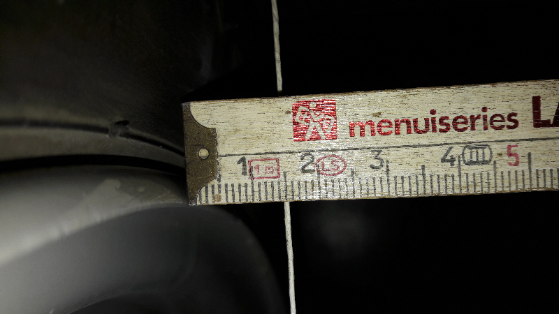

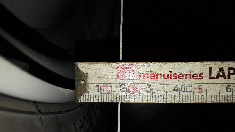

Pour régler le parallélisme j'ai utilisé la methode de la ficeĺle.
J'ai fait l'expérience de l'outil décrit par John mais ..bof.. si cela nous donne des mensurations on ne sait pas de quel côté il faut apporter une modification
J'ai un problème du côté gauche.
Pour poser ce problème j'ai pris deux photos qui démontre que la roue est pincée.
La photo numéro 1 correspond à ĺa distance entre le bord de la jante et la ficelle partie arrière du véhicule
La photo numéro 2 correspond à ĺa distance entre le bord de la jante et la ficelle partie avant du véhicule

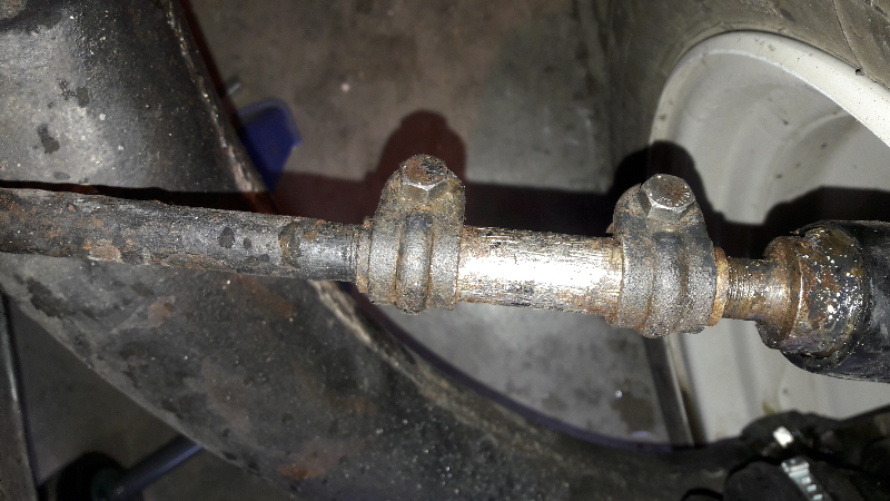

Le problème c'est que je suis à fond du vissage dans le manchon de reglage côté gauche photo 3
Le manchon côté droit à par contre de la marge en vissage ou devissage.
A la ficelle la roue côté droit est ouverte de 3 mm

2/Dans mon cas ne vaudrait il pas rallonger la tringle de commande gauche (donc je vais pincer davantage cette roue) et raccourcir la tringle droite ( donc ouvrir davantage la roue) ?
Ainsi je pourrais repartir à zero.
Je dois dire que les réglages d'origine n'étaient pas top. Et aussi comme le manchon côté gauche était grippé j'ai du le degrippe a renfort de degrip et le faire tourner. J'avais pris des repaires mais après toutes ces manipulations j'ai perdu le contrôle
Je pense que j'ai perdu le fil si je puis dire et qu'il vaut mieux recommencer à zéro.
Qu'en pensez-vous?

Reprend tout a zéro.
dépose ta rotule de direction , et dévisse le manchon de réglage pour avoir suffisamment de course de réglage sur le filetage. Ensuite tu remonte tout et tu reprend tes mesure,,avec le point milieu
de direction ,bloqué .
Comme tu fait avec ton mettre c'est bon aussi, , mais fait une roue après l'autre,
tu mais 1.5 mn de chaque coté , puis c'est bon .

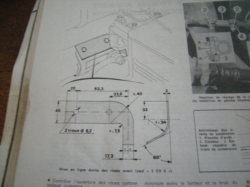

il existe une cale , elle se fixe sur les boulon du cache coulissant de la crémaillère, pour faire le point milieu .
René la cale serait une solution parfaite mais il est dit dans la RTA ...sauf 2 cv 6..donc ma Club 82 n'est pas concernée.
