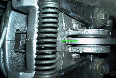

j'ai refait mes étriers de frein avant, changé les disques uses sur ma Dorothe 82 .
J'ai une question:
À l'origine quand j'ai démonté il y avait entre la boîte et l'étrier de frein 2 cales d'épaisseur.
En remontant le tout j'ai constaté qu'avec les cales la distance entre le disque de frein et l'étrier n'était pas égal des 2 côtés.
J'ai retiré les cales, serré les étriers et j'ai constaté que le disque été correctement centre.
Alors ma question donc est-ce que les cales d'épaisseur sont obligatoire. ? Je ne le pense pas mais je préfère avoir votre avis merci
bonne fin de journée paul

Je précise il y avait une cale de chaque côté

Non, ces cales ne sont pas obligatoire, si les étriers sont bien centrés comme sur la photo :
(crédit photo "la 2cv mania")

Merci Zam de ta réponse rapide. :mercizamzam: Je me doutais de la réponse mais je préfère demander plutot que de faire des bêtises.
