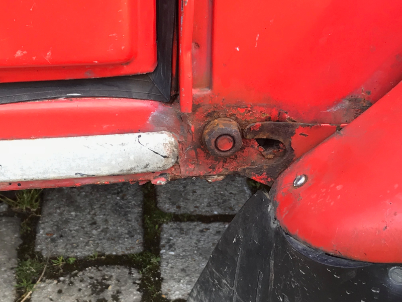

J'ai un problème avec l'écrou d'attache de l'aile avant sur ma deuch. Je ne peux plus le dévisser car il tourne dans le vide. La tige filetée (?) qu'il ensère est sans doute dessoudée, mais je n'ai pas trouvé de moyen d'accès.
Je ne peux donc pas correctement refixer mon aile...
Quelqu'un a-t-il une idée ?

J ai eu le meme pb sur la mienne essai de mettre un point de soudure par l’intérieur si tu peux ( si la tole est un peut usée c est faisable). Sinon tu decoupe un bout de bas de caisse
pour avoir accés par l interieur.

Ah, OK je m’en doutais un peu... Bon ben voilà un beau petit chantier de Printemps qui s’annonce !

Avant restauration j'ai eu le même problème sur une de mes deuche.
Solution : j'ai mis un boulon à travers le longeron avec une grosse rondelle à l'intérieur.

Bonsoir,Fred77 a écrit :Bonjour à tous,
Merci !
Fred
tu donneras le crédit que tu veux à mon propos vu que c'est ma première intervention....
je constate que la tôle est mure autour de l'écrou.......
de ce que je comprend la vis tourne avec l'écrou et tu n'as pas accès sur l'arrière....
si tu disposes d'un écrou d'avance, une possibilité de dépannage consiste à couper l'écrou à raz du filetage ou d'utiliser un " casse écrou" pour sortir ce dernier...
ensuite tu pourras visualiser l'état de la tôle derrière et envisager une séparation
- soit en soudant la tige filetée ( vis) sur la tôle
- soit en remplaçant une partie de cette dernière avec " l'insert " de vis
mais ne force pas pour démonter au risque de détruire ce qui pourrait être sauvé

Merci beaucoup pour vos avis.
Effectivement la tôle commence à être bien amochée. Mon programme de ces prochaines semaines (j’attend le beau temps avec impatience) est de traiter tout ce qui peut l’etre au Ferose (?) pour limiter les dégâts. Ma deuch est encore pas si mal et je n’ai pas le temps de me lancer dans une restau complète (peut être à la retraite !!). Pour l’instant l’idée est surtout d’en profiter
, et de l’entretenir pour qu’elle ne se dégrade pas.
J’aime assez l’idée de couper le boulon pour voir ce qu’il y a derrière et ressouder une nouvelle tige.
Je vous tiens au courant!

J'ai parlé de couper l'écrou, PAS LA VIS ( l'ensemble vis plus écrou constituant un boulon en mécanique)...
j'imagerai la chose mais je dois trouver comment faire la manip
Re: Ecrou d'attache aile avant 2cv
Tout à fait Papytarvaux.
Mais en l'occurrence l'écrou est grippé et la vis dont la tête est soudée dans le brancard, tourne.
La solution d'attente, c'est effectivement de couper l'écrou, la vis va tomber de l'autre coté à l'intérieur du brancard, puis de percer de part en part et mette un boulon, avec la tête de la vis à l'intérieur de l'habitacle et une grosse rondelle sous la dite tête pour éviter de plus détériorer une tôle déjà bien pourrie....

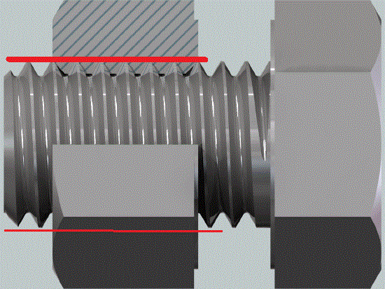

Eh bien ça semble fonctionner.....t
alors, l'idée est de couper l'écrou à raz du filet pour pouvoir l'écarter et le retirer...
selon la taille de l'écrou, une deuxième coupe ( petit trait) facilitera les choses...
en y allant délicatement vers la fin avec une disqueuse le risque de détérioration est quasi nul...
ensuite il sera sans doute possible de ressouder, du moins re fixer la tête de vis sur la tôle ou son support.....
Un bon nettoyage du filetage pour que l'écrou se serre à la main et tu devrais être dépanné

Merci pour vos infos très précises.
Je pense que je vais attaquer l’ecrou au Dremel, cela devrait être jouable, puis un petit point de soudure sur la tige filetée.
Je ne ferais pas cela avant le WE prochain, ou le suivant selon le temps, mais je vous tiens au courant (photos à l’appui !)

alors si tu as un poste à souder à l'arc, je te propose de:
1) faire l'entaille jusqu'à raz du filet parallèlement au plat d'un pan de l'écrou
2) sur le plat opposé tu fais des points de soudure
en refroidissant la soudure va se rétracter et avoir tendance à " ouvrir " l'écrou , le libérer du filetage....
j'emploie cette technique pour sortir les cages de roulements lorsqu'il n'y a pas d'accès pour un outil

Merci Papytravaux, je vais essayer cela (la déformation de l'écrou à la soudure).
Et effectivement je pense que c'est un pb récurent sur nos deuch, la rouille aime bien s'installer dans ce genre de recoins !

- soit ça vient
- soit ça grippe encore plus
tout dépend entre autres , de la puissance de la chauffe et de la rapidité de l'action....
Mais il peut y avoir du bon à la chauffe si l'on s'en sert pour mâter les filets en frappant sur l'écrou
- soit en bout et bien sur l'ensemble du tour à l'aide d'un tube
- soit sur un pan ( à la fois) en assurant le contre coup sur le pan opposé....
L'astuce de la fente sur la vis me plait bien...
- bomacars
- Messages : 689
- Âge : 73
Effectivement, mais même en faisant une fente, si tu ne dilate pas l'écrou,pense pas que tu l'aura.
Maintenant à voir la photo, un petit passage ds le bas de caisse par le dessous afin d'y passer une grip n'abimera pas plus le bas de caisse qu'il ne l'est.
Salut à tous. Bon le coup de la fente cela n'a pas marché. Même avec à bloc de dégrippant depuis quelques jours le tournevis faussait la tige quand je forçais. J'ai donc employé la méthode de papytravaux de découper l'écrou. Impec' ! Je l'ai remplacé et refixé la tige. C'est OK, l'aile est de nouveau bien attachée ! Jusqu'à la prochaine étape qui serait effectivement de traiter la zone un peu plus en profondeur.
Merci à tous,
Fred
Merci à tous,
Fred
