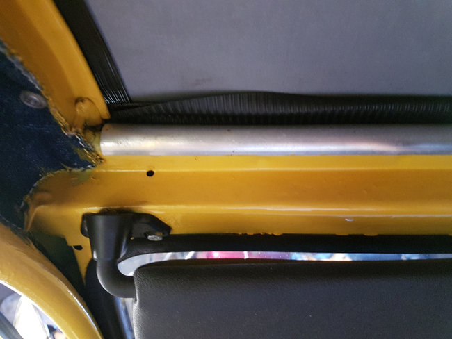

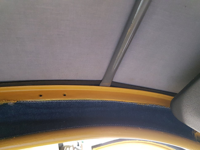

J'ai actuellement une capote à ouverture extérieure sur ma 2cv special de 1976, mais sans les crochets et qui plus est déchirée aux 2 extrémités d'ouverture. J'envisage donc de la remplacer par une ouverture intérieure. J'ai pris 2 photos de trous existants, je me dis que c'est peut être l'emplacement du "u" et des crochets.
J'aimerai vos avis et aussi des conseils sur où acheter la capote et le kit de montage intérieur ?

j'ai une spécial aussi et les même trous, cela sert à fixer l'arceau de maintiens de la capote.

sur ta première photo, les trous sont fait pour la partie fixe
Pour la seconde, il s'agit des trous permettant de fixer les crochets de fermeture de l'arceau d'ouverture intérieur !

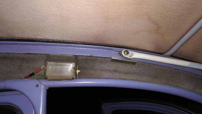

Voilà la photo de l'arceau:
Et voilà comment il est monté :

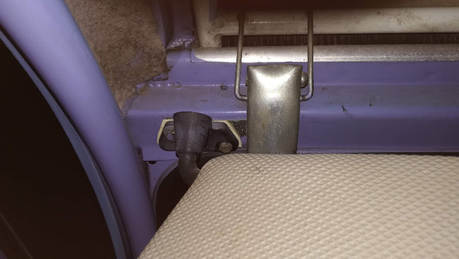

et les crochets :

Est ce que les crochets sont vissés avec le pare soleil sur ta 2eme photo ?
Re: CAPOTE 2CV SPECIAL
oui c'est le cas, avec les fixation des pare soleil

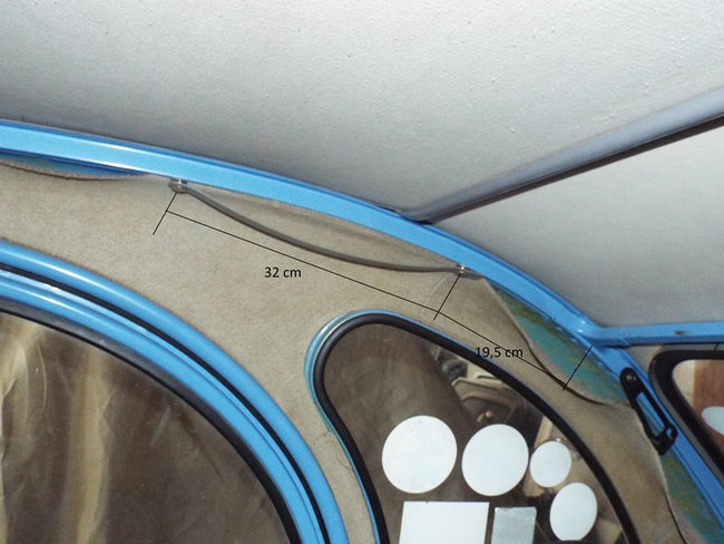

MONTAGE CAPOTE OUVERTURE INTERIEURE
Message par Bentop »
Je viens de recevoir ma capote neuve à ouverture intérieure pour remplacement de ma vieille ouverture extérieur.
Or je m’aperçois que les trous pour fixation des boutons pression ne semblent pas présents.
Quelqu'un pourrait il me dire comment faire et où les positionner svp ?

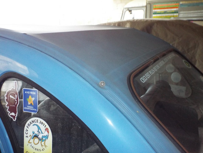

J'en ai monté une sur la 2 CV d'un copain qui avait d'origine une capote à ouverture extérieure. Effectivement il n'y a pas les trous pour fixer les pressions.
Le mieux, c'est que tu aies à coté comme modèle une 2 CV avec capote à ouverture intérieure. Pour ne pas faire de bêtise :shock:
Voici comment sont positionnées les sangles sur ma 2 CV 6. (ne pas considérer le décollement de la garniture de custode :ptdr: )
Ne pas oublier la pression à l'extérieure de la caisse.
