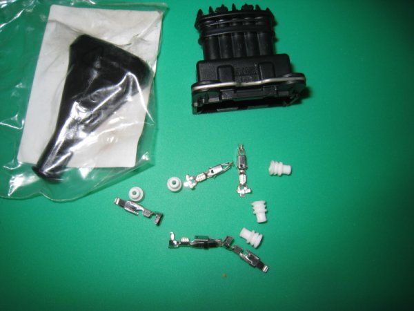

Après de nombreuse lectures sur le sujet, il apparaît que c'est la galère pour trouver la fameuse prise plate 5 broches pour le module 02341 (le gros avec pour certains la prise de secours)
J'avais déjà vu ce genre de connecteurs sur la XM, en cherchant sur le net j'ai trouvé l'appellation technico commerciale: "Te Connectivity 5 way Junior"
Avec ces cinq mots magiques j'ai trouvé un lien sur un célèbre site d'enchères (je ne sais pas si on peut citer ou mettre un lien, mais vous avez la solution pour trouver ) qui les livre complet depuis l'Angleterre avec les cosses le clips de verrouillage, les blocages de fil et le soufflet de protection (Bosch.... ) contrairement à ce qu'on peut trouver ailleurs ou tout est décomposé chez des fournisseurs différents.
J'ai reçu les miens sous huit jours, c'est tout à fait le modèle adéquat.
Si ça peut aider.
Si ça peut aider.

Bonjour j'ai le même boîtier moi j'ai mis des cosses fines mais peut tu me dire a quoi corresponde les numéros 1.2.3.4.et 5 sur le boîtier car j'ai perdu le schéma merci

- 1 vient de la bobine (fil rupteur)
- 2 12 volt après contact
- 3 part vers le rupteur
- 4 masse
- 5 non câblé
Certains 02341 ont une entrée supplémentaire en bas qui shunte l'entrée 1 et la sortie 3 annulant l'effet du boitier si celui ci est en panne . Il suffit de déplacer la prise sur cette entrée pour repartir en configuration d'origine. Ceci dit je ne l'ai pas encore essayé, Dédée est sur cale pour une longue cure de jouvence.

J'en ai pris deux, j'en ai eu pour 27,63 €
Pour l'adresse, tu vas sur le célèbre site d'enchères et en recherche tu fais copier/coller de : "Te Connectivity 5 way Junior"
Pour Bob, oui je suis d'accord, mais là, je l'ai prélevé sur le bon coin.......alors j'ai pas fait la fine bouche
