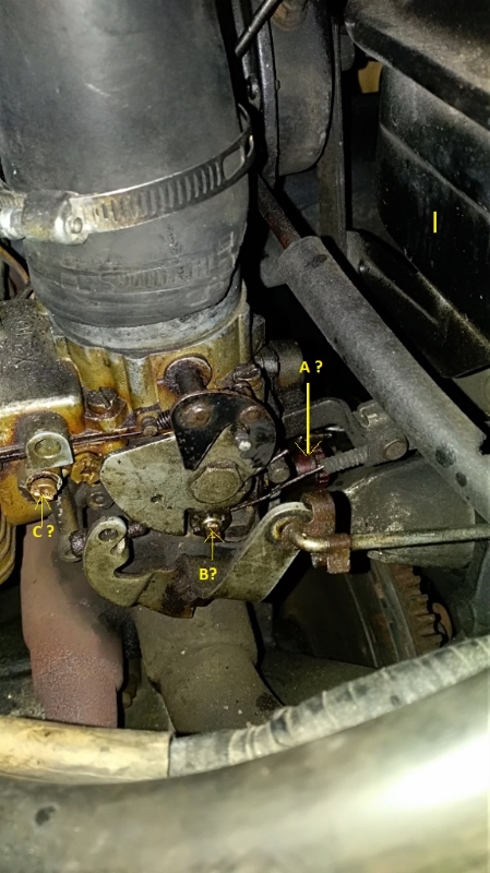

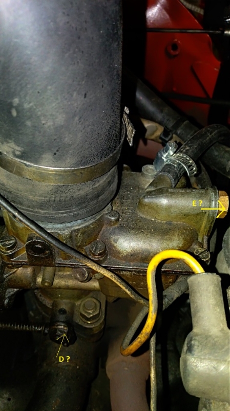

Elle démarre bien, mais je trouve le ralenti un peu instable, elle cale facilement lorsqu'elle tourne toute seule au bout de quelques minutes...
par contre a froid elle démarre bien, presque sans le stater, bon elle couche au garage, et la température est douce environ 13-15 °
je vous joins mon carbu en photos... j'ai mis des lettres car j'avoue pas trop savoir ou se trouve les vis de réglages??
merci des conseils...

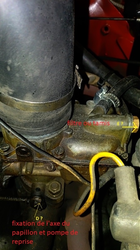

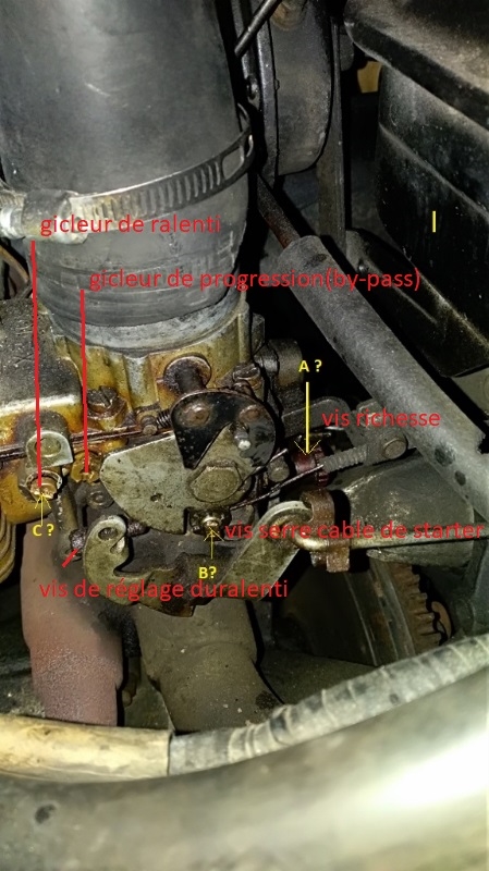

Un grand merci ricman pour ces explications très précises sur mon carbu :enchante: :enchante: :enchante:
je vais donc pouvoir tenter de regler mieux le carbu en lisant les explications déjà indiqué sur les tutos :D

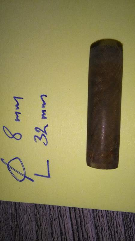

Comme je ne suis pas joueur :oops: je l'ai confié à l'AFPA..... tout a été démonté et il s'avère que l'assistance de volet / capsule de dénoyage est HS....j'en ai donc commandé une chez Burton.
Mais le prof souhaiterait changer le filtre (ou tamis ?) ci-joint car il n'est plus en très bon état....cela vous dit quelque chose ? savez-vous où je peux le trouver ? j'ai cherché chez TPV, Burton, Renov2CV, MCC, Cipère....mais nada
Messages : 3335
Re: un coup de jeune au carbu 2 cv
Turtle 10 a écrit : Mais le prof souhaiterait changer le filtre (ou tamis ?) ci-joint car il n'est plus en très bon état....cela vous dit quelque chose ? savez-vous où je peux le trouver ?
:salut: Je ne sais pas ou trouver ce filtre mais tu peux le dérouler délicatement et le plonger dans le diluant cellulosique pendant 2 à 3 jours puis un bon coup de soufflette et il aura déjà meilleur mine.

:salut: Après la trempette dans le diluant , tu peux l'enfiler dans un boulon du bon diamètre et le nettoyer avec une brosse laiton (fil fin) sur dremel si tu as.
RICMAN41 a écrit ::salut: Après la trempette dans le diluant , tu peux l'enfiler dans un boulon du bon diamètre et le nettoyer avec une brosse laiton (fil fin) sur dremel si tu as.
Ce prof, après que je lui ai parlé de ta suggestion, m'a dit qu'il le passerait aux ultrasons.....ça devrait le faire non ?
