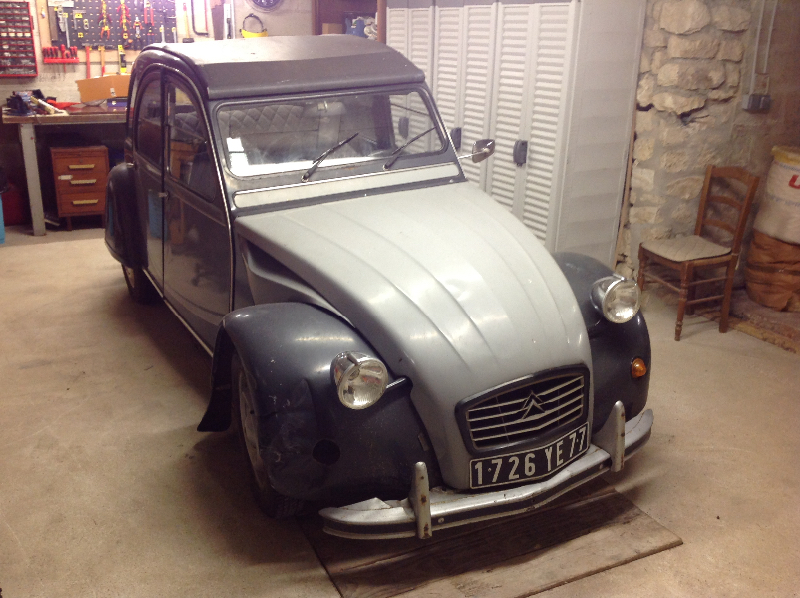

Bonjour tout le monde
Moi c'est Stephane , 57 ans , je suis artisan en alarme , domotique ....., j'habite Thomery un petit village du sud Seine et Marne .
J'en viens de racheter une belle Charleston de 87 avec un air qui penche
Parce que le tonton à qui appartenait cette merveille s'est mangé un rebord sur la route .
Je crois que je vais avoir un peu de boulot avec cette voiture , mais c'était le but pour occuper ma retraite dans quelques années .
Voilà je pense que je vais avoir besoin de vous tous pour de bon conseils d'en resto .
Je vais essayer de mettre la photo de la bête .
Bonne journée à tous

Bonjour Fafane !
Ha ben oui ... elle penche, je te le confirme !! :D
Re: Bonjour à tous
Bienvenue Stéphane ! :bienvenue:
Si c'est le pot de suspension qui a souffert, tu peux commencer à mettre du dégrippant sur les embouts de réglage .... mais il faut aussi vérifier le bras de roue et ...le châssis ! :|

Effectivement, elle va marcher beaucoup moins bien forcément !

:enchante: Bienvenue sur la "Légende" Fafane :tchin:
Comme dit Zamzam , vérifies bien parce que vu la torsion de la joue d'aile j'ai bien peur qu'il y est des dégâts au niveau du châssis.
Bon courage avec la p'tite. :wink:

Bienvenu sur le forum, et en effet, il est probable qu'il y ait du boulot. Mais sur une deuche, rien d'impossible : RTA et forum sont deux atouts indispensables ^^

:salut: Stéphane
:bienvenue: chez nous
je pense plutôt un bras tordu , ou le pot de suspension cassé , ressort ,tirant, ou autre !!!, faut contrôler tout çà. :salut:

Bonjour à toi et bienvenue.
Regarde bien ton châssis vu l'état de la joue d'aile j'ai un gros doute.

Bienvenue sur La Légende.
:bienvenue: :tchin:
Je suis d'accord avec Ricman41 et Papy deudeuche : je crains pour le châssis...

Bonjour et bienvenue
Après avoir enterré 3 potes de 60 ans , j 'ai décidé de soulever la bâche sous laquelle je l'avais mise 30 ans plus tôt et NE PAS ATTENDRE la retraite , avec un garage comme ca , C'est NOW qu'il faut commencer a l'attaquer.
Démonte déjà les 2 ailes , tu y verra déjà plus clair pour comparer les 2 cotes .
