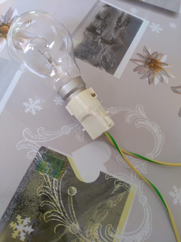

Et en parlant de masse, de courant... bref d'éléctricité, je lis souvent sur ce forum qu'il est judicieux de faire des réglages avec une lampe témoin, je me demandais donc ce qu'était une lampe témoin?
c'est simplement une ampoule du type ampoule domestique genre 100Watt ou moins, avec sa douille et 2 fils électriques, comme sur cette photo???
Messages : 17367
Re: generalités sur l'electricite de la 2cv
deuch25 a écrit :Et en parlant de masse, de courant... bref d'éléctricité, je lis souvent sur ce forum qu'il est judicieux de faire des réglages avec une lampe témoin, je me demandais donc ce qu'était une lampe témoin?
Plus que des réglages (sauf pour l'avance !), il s'agit plus de tests d'alimentation, ou de continuité de la ligne... Sauf qu'il faut que ce soit adapté à la situation, c'est à dire 12V (ou 6V si ta voiture est en 6V) !
Parce que là, avec ton ampoule en 220v, ben tu vas pas pouvoir tester grand-chose, sauf à dire que rien ne fonctionne ... :siffle:
Donc tu fais le même montage, mais avec une ampoule adaptée à ta voiture ...
deuch25
Messages : 1029
Ma deuche : 2cv 4 435cm3 1972
Message par deuch25 »
Ah oui, merci pour l'info... c'est vrai que ca parait logique, donc une ampoule de phare en 12V pour ma deuche :laughing: :laughing:
webvince
Messages : 699
Localisation : Bourges (18)
Message par webvince »
Une petite ampoule de 2W genre BA9S suffira largement et sera moins fragile à manipuler qu'une ampoule de phare :wink:
Messages : 17367
webvince a écrit :Une petite ampoule de 2W genre BA9S suffira largement et sera moins fragile à manipuler qu'une ampoule de phare :wink:
Et en plus, ça brulera moins les doigts ! :mdr:
