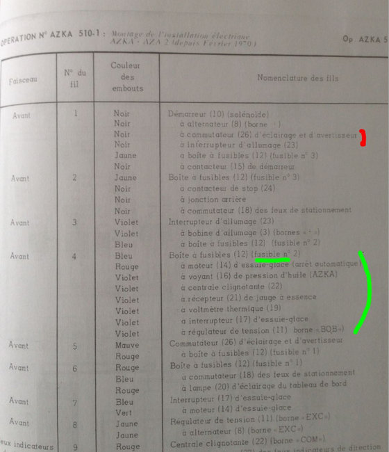

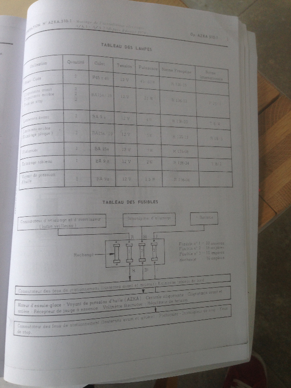

je connais pas ta version mais dans mon manuel de reparation additif AZKA ( peut etre pas la meme que toi) le fus 2 est a 16 A .
Le commodo n'a pas de fusible comme le dis Bob , en 6v on tire 15A sur les mêmes Contacts/Fils je serais curieux de savoir si les commodo refabriqué encaisse de telle valeur ou il degouline sur les genoux.

Re: Pourquoi pas des ampoules H4 sur 2cv récentes ?
page 28 le fusible 2 est un 16
