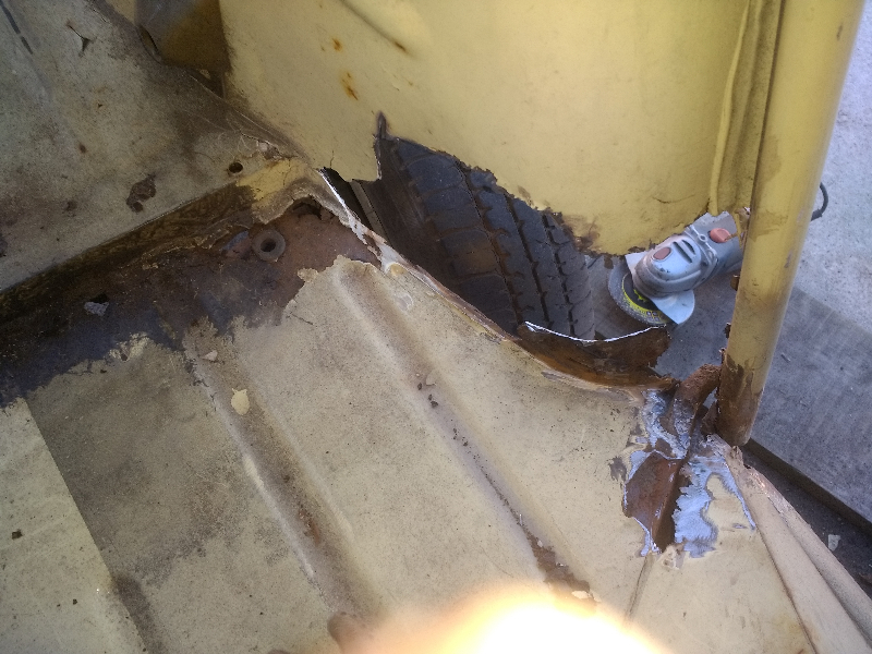

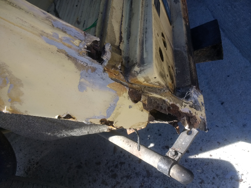

Pour mieux expliquer ce que je compte faire :
- pour le trou du haut, je compte mettre une tôle extérieur rivetée et donc de la résine et fibre côté interne, puis mastic de finition
- pour la partie arrière je compte mettre une tôle en dessous pour donner la forme et résine fibre puis mastic par dessus pour la finition.
Comme je n'ai pas de matériel pour souder, c'est ce que j'ai trouvé de mieux. Par contre j'ai lu à plusieurs endroits que la résine polyester est proreause et donc ça rouille dessous avec le temps, tandis que la résine époxy est étanche.
C'est pourt ca que je pars aussi sur mastic et apprêt epoxy et que je me soucie de la compatibilité avec le traitement anti rouille initial.

A la vue de tes photos, 2 solutions :
- Tu trouves un gars équipé et qui sait se servir d'un MIG, tu achètes les morceaux de rechange (ça te coûtera pas plus que de la bonne résine epoxy et du bon tissus de verre) et tu fais une belle reconstruction qui fera ta fierté et suscitera l'admiration de tous
- Tu mets ta caisse à la ferraille et tu en cherches une en bon état
Désolé d'être violent, ne le prends pas mal, mais ce que tu veux faire c'est du travail de sagoin :vomi:
Si tu te lances dans cette direction, ta Deuche rejoindra le grand album des horreurs... :cry:
En plus vue l'ampleur des dégâts, je pense que du rafistolage à la fibre finira rapidement par craquer, la flotte s'y infiltrera et ta caisse pourrira de plus belle !

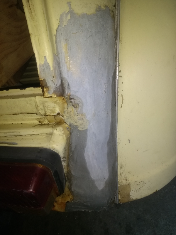

Je suis d'accord avec ce que tu dis. Mais voici un exemple de ce que j'avais avant à la place des trous. Sous le mastic il y avait de la résine et fibre et la mauvaise surprise c'est que le métal était pourri. Donc quand j'ai commencé à décaper, tout est parti. On voit sur la photo que le mastic absorbe l'eau.
Maintenant et en attendant de trouver une caisse ou de m'équiper pour la soudure il faut que je trouve un moyen de revenir à un état équivalent pour pouvoir rouler ...

:salut: En plus , si on regarde la première photo, ou l'on voit le pneu arrière, la partie manquante concerne la fixation de la ceinture de sécurité, il ne faut pas rigoler avec de la fibre à ce niveau là.....
J'avais eu le même soucis que toi, je m'étais amusé à découper des "tacons" de tole que j'avais soudé sur la caisse après avoir soudé des écrous dessus pour les ceintures, un boulot de fou et surtout un boulot ou il faut être compétent et surtout équipé, sinon tu fais du boulot de m......
Mais beaucoup de deuchs sont malheureusement dans cet état :cry: :cry: en tout cas , bon courage l'ami :salut:
