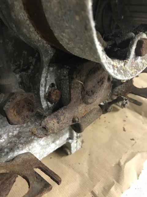

Re: Trop de précision nuit à la carburation !
Y a ka monter une avance manuelle.
Encore faut-il la trouver :shock:
Ouaaaah génial ! :shock:
J'en veux une ! :amour:

Intéressant cet accessoire, Bob ! Mais quelle(s) situation(s) peu(ven)t nécessiter la modif du point d'avance ? Pour les phares, je vois mais pour l'avance ... :???:
Pour avoir appris à conduire sur une Traction de 1938 avec mon grand-père (J'ai commencé à conduire à l'âge de 15 ans, j'ai même fait un Orléans La Rochelle à 16 ans ! C'était un autre temps !), si je me souviens bien :???: , au démarrage on réduisait l'avance en tournant la molette vers la gauche et à chaud on augmentait (ou l'inverse :shock: )
Et comme l'essence n'était pas terrible et que la voiture n'avait que 3 vitesses, on bougeait aussi l'avance en cas de cliquetis, dans les côtes surtout, il me semble
S'il y a des tractionnistes ils confirmeront, ou pas... :mdr:
