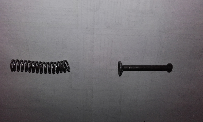

Bonjour les gars,
Je voudrais savoir s il existe une bille en acier de diamètre 6 ou 7 mm qui se trouverai sous le couvercle de la boite à vitesse...?

Le ressort je ne sais pas exactement d'où il vient, mais la pièce à droite c'est la tige guide du ressort d'appui des segments de frein.
Ces pièces n'ont rien à faire dans la boite de vitesse. :shock:

Bonjour bob 41 et merci bien pour tes éclaircissements!
Donc conclusion heureusement qu' elle était bloquée cette boite sinon je ne pense pas que je l aurai ouverte...
Je trouverai bien la place de la tige plus tard et le ressort vient sûrement du couvercle de boite...

j'ai pas vu ta présentation Samgi ,!!!pour ton ressort c’est un ressort de verrouillage des tringle des fourchettes. :salut:

Ahhh ! Merci beaucoup Renato13 !!! :clap:
Je suppose que son logement se trouve dans le couvercle de boite de vitesse...? :amour:
Je pense qu' il manque la bille qui se loge avec et je ne sais pas ou trouver ça :???: Une idée?...
:| :france: Sinon pour les conseils concernant la boite de vitesse qui était bien grippée, je l ai bombarder à 2 reprises de degrippant style WD40 et petit à petit en l aidant un peu les éléments se sont débloqués :france:
