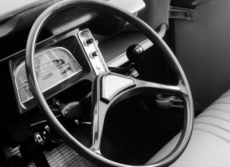

Chers amis deuchistes :D
je me demandais si cela était aisé de retirer le volant de la 2cv? Ci joint une photo du type de volant que j'ai sur ma deuche...
Poyducotam
Messages : 758
Re: volant 2cv
Message par Poyducotam »
Il suffit de soulever le cache central, et 3 vis hexagonales apparaissent. une fois retirées, le volant vient tout seul :)
Messages : 17442
Re: volant 2cv
:megaphone: ATTENTION ... à ne pas laisser s'échapper l'une des vis dans la colonne !!
Je mets toujours un chiffon pour boucher le trou AVANT de dévisser ... :wink:

Merci pour ces réponses, je note les conseils... :D
