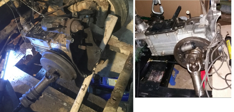

demain mon moteur par en cure de rajeunissement. je l'ai preparé en demontant tout ce qui devais l'etre avant la séparation avec la boite de vitesse.
ma question est simple , je me demande justement si il n'y auras pas de l'huile de boite partout quand je vais les séparer , faut il nécessairement faire une vidange boite?

non pas d'huile de boite si ta boite n'a pas de problème , par contre c'est peu etre l'occaz de nettoyer la boite et donc de lui faire une petite vidange
Messages : 11565
Re: moteur 2 c v en cure
Si ta boite et déposer, profite comme dit plus haut de la vidanger, et aussi profite dépose les tambours contrôle l'usure
et la propreté des mâchoires , c’est plus facile a faire, tout sur l'établie., :salut:

en changeant les joints metal entre tubulure et cylindres j'ai sans m'en rendre compte fait tomber un morceau de metal dans le cylindre :boulet2: , resultat plus de pression et le metal planté dans une soupape
mais rien de grave juste faut changer les soupapes . 10e les deux en occasion . embrayage a changer. sinon impecable le mecano a dit. dans une semaines elle ronronne ....... avant hier c'etait mon anniversaire , alors j'ai trinqué a la santé de tous les deuchistes :tchin:
